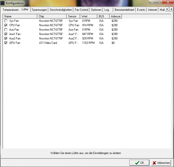

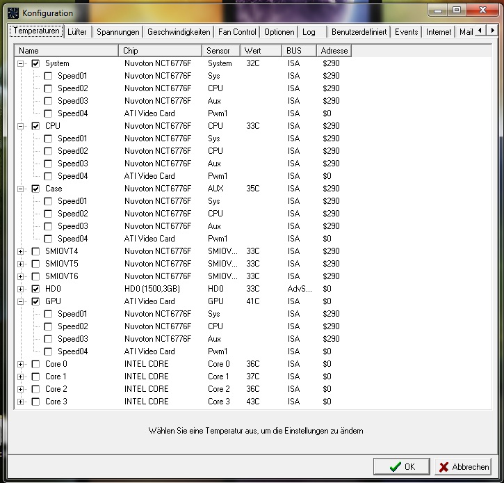

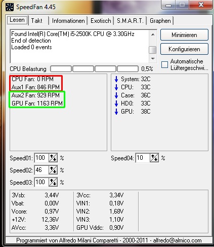

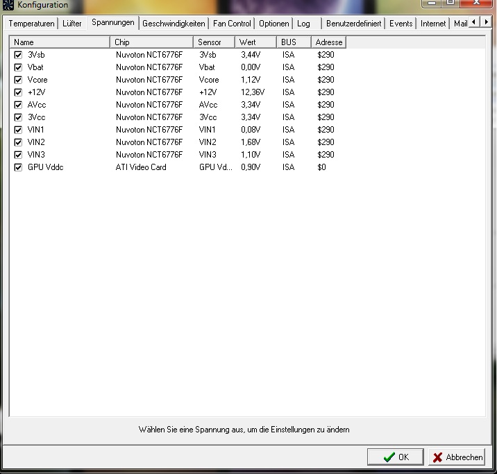

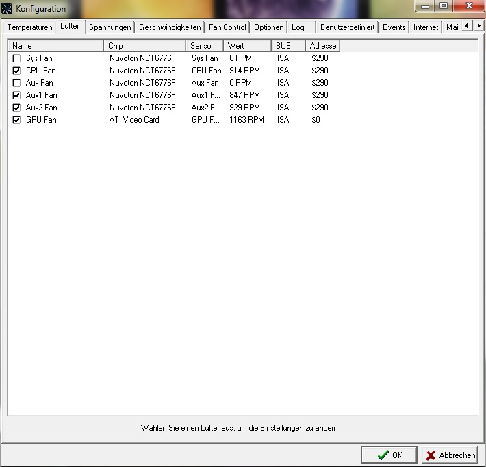

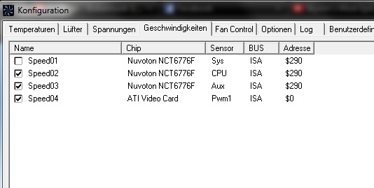

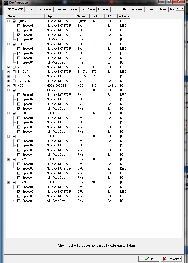

Ich hab folgendes PRoblem: Hab das Asrock z68 pro3 und einen Thermalright HR-02 Macho. Hab noch 2 Gehäuselüfter jeweils bei Cha_Fan 2&3 eingesteckt. Hab probiert das Tutorial möglichst weit zu folgen, aber naja, ging halt nicht gescheit. Den CPU Lüfter konnte ich garnicht steuern, nur einen Gehäuselüfter und die GPU war nach wie vor auch zu steuern. Unter Benutzerdefiniert sind bei mir unten andere Werte drin als im Tutorial. Welchen soll ich da nehmen? Bei den Spannungen hab ich garkeine Ahnung welche ich brauche und welche nicht. Ich weiß auch nicht wie ich was unter Temperaturen zuweisen muss. Übers UEFI kann ich die Lüfter perfekt kontrollieren, brauche Speedfan aber um semipassive Kühlung zu betreiben. Danke
(Sorry wegen dem neuem Thread, da mir im Diskussions-Thread des Tutorials keiner antwortet :( )
Bilder vom Programm sind im Anhang. Hoffe mir kann jemand helfen, Danke im Voraus ^^

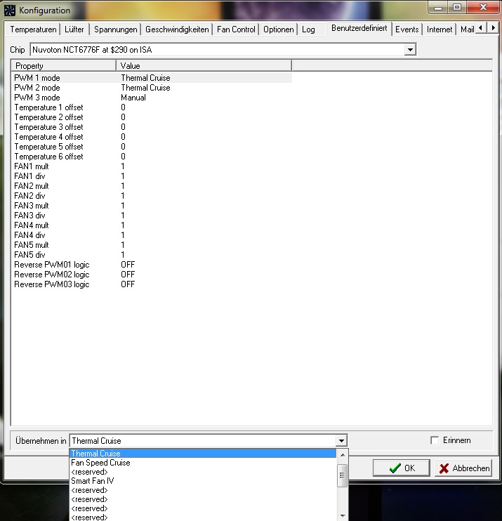

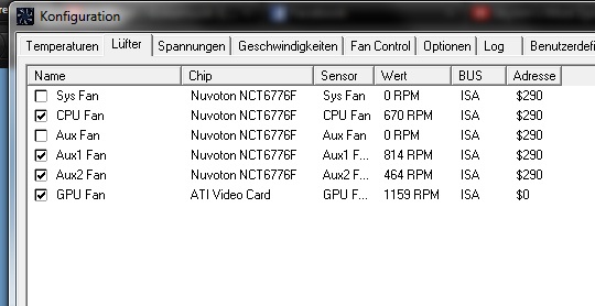

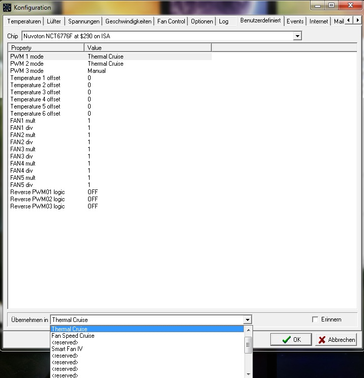

du musst bei bei benutzerdefiniert - mb-chip - pwm-mode erst den modus finden, bei dem du die lüfterausgänge regeln kannst (manual wird die richtige option sein, vermute ich mal)
dann solltst du die ganzen werte selektieren und schön umbenennen, vieles sind auslesefehler oder nicht vorhandene funktionen/geschwindikeiten/temperaturen
die lüftersteuerung der graka musst du evtl erst unter benutzerdefiniert - graka-chip umstellen...was für optionen hast du dort?

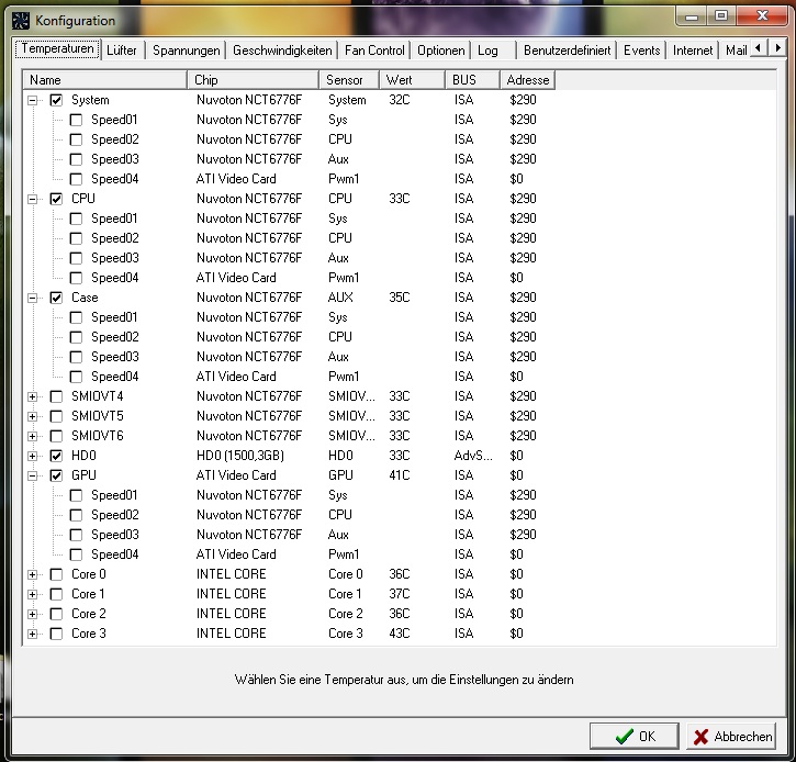

hier mal meine sämtlichen einstellungen (es bencht heaven im hintergrund -.- )

Wie bist du auf die PWMs gekommen? Also hinter CPU z.B. Sind doch selbstbenannt oder?
yep, ist alles ausprobiert und umbenannt um den überblick zu behalten^^
zum glück lassen sich die .cfg's ja einfach in neue installationen übernehmen und sichern, neu einrichten wären dann doch 10 minuten zeitaufwand
Was hat es zu bedeuten das bei mir der CPU-Fan die meiste Zeit auf 0rpm angezeigt wird und nur alle 5 Sekunden zur wirklichen rpm Zahl wechselt?
vermutlich dass der lüfter zu langsam ist, um ein verwertbares tachosignal zu liefern...was sagen andere tools, zb hwmonitor?
wenn du den zugehörigen lüfterausgang gefunden hast und steuern kannst, kannst du ausprobieren ab welcher geschwindigkeit das signal verfälscht wird

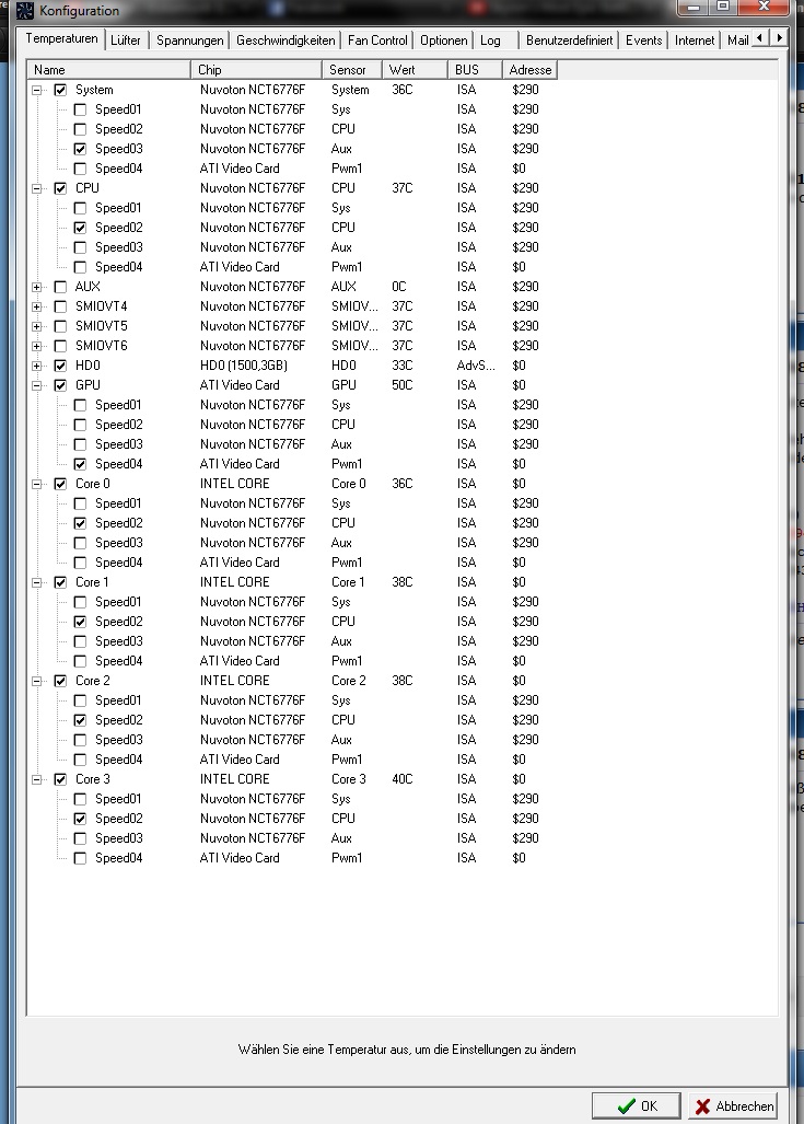

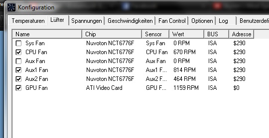

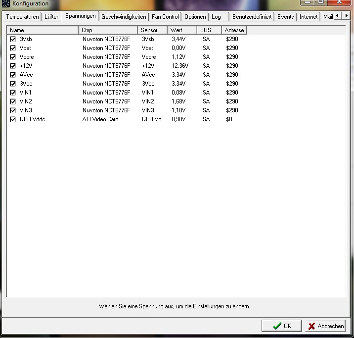

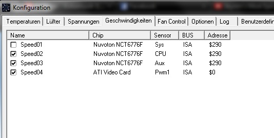

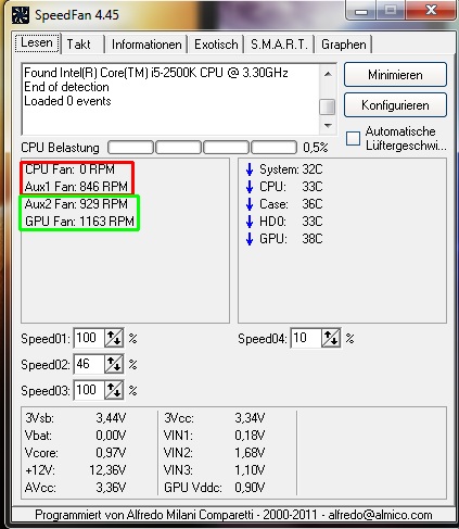

Habs jetzt so. Ist das in etwa richtig? Braucht man die Spannungen zwingend?

sieht nicht schlecht aus...ich würde aber die neue methode zur steuerung verwenden ;)
und wie gesagt, ich würde die werte umbenennen, das macht das zuordnen viel einfacher.
spannungen sind relativ egal. wenn speedfan sie richtig auslesen kann, spricht aber auch nichts dagegen, sie anzeigen zu lassen (bei mir gibts nichtmal +12v, vllt klappts ja dann in der finalen 4.46)
kannst du den cpu-ausgang regeln oder nicht? wenn nur die spinnende drehzahlanzeige ist, würde ich darüber hinwegsehen^^
