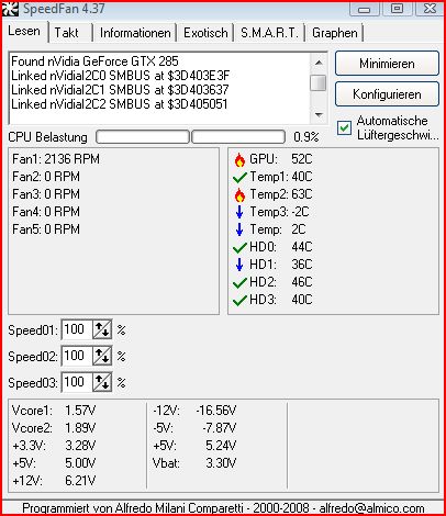

Leider bin ich noch nicht dazu gekommen das "How to Speedfan" genauer einzustellen. Damit habe ich nämlich auch Probleme. Ich kann dort z.B. mein GB Board nicht einstellen... doch dazu werde ich mich einlesen.
Ich habe euch ein Bild meines Speedfan Monitors eingelinkt.
Meine GPU (seit Dienstag eine GTX-285) hat eine Flamme und ebenfalls die Temp2 welche ich als Prozessor interpretiere. Denn als ich auf 3GhZ übertaktet hatte, bewegte sich die Temp zwische 78-80°! Da stellte ich es wieder zurück.
Ich brauche auch Hilfe bei den Fans. Ich habe einen 120mm Bodenfan, 80mm Rückenfan (welcher nicht mehr dreht!) und einen 120mm Rückenfan über dem Netzteil. Ich werde davon noch Bilder schiessen.

Nichtsdestotrotz habe ich Probleme mit meinem System, dass ein FAN nicht dreht und ich kann sie nicht einstellen. Bislang hatte ich nie Kühlprobleme... doch vielleicht sind die Fans falsch installiert?
Bei der GPU macht sich die hohe Temp (wenn das denn stimmt) negativ bemerkbar, dass in BioShock die Bewegung stockt. Im Sinne von: Wenn ich mit der Maus nach links und rechts schwenke sieht die Waffe flüssig aus... doch der Aufbau des gesamten Sichtradius kommt mir "Bild-für-Bild" vor. Selbst mit meiner alten GTS8800 war es flüssiger.

ruf die feuerwehr..... :D
gpu is völlig normal bei einer gtx 285
sollte temp2 die cpu sein, was man überhaupt nicht sagen kann, dann wäre sie zu hoch.
kann aber auch die northbridge sein, wer weiss das schon?
bläst in deinen tower auch vorne was rein? oder seitlich? oder staut sich bei dir im inneren nur die heisse luft die ein wenig hinten rausgeblasen wird.....
bitte mainboard angeben, am besten mit link zu einem handbuch, dass man sehen kann wo du was angeschlossen hast.
oder einfach selber das handbuch lesen und dann auch bei den fan-anschlüssen die lüfter dranknallen?
desweiteren könntest du einen der lüfter auch an einen 12V anschluß vom netzteil anschliessen, dann wirds aber laut, kann man jedoch auch mit 5V laufen lassen, wenn man den lüfterstecker verkehrt herum einsteckt.

gpu is völlig normal bei einer gtx 285.
OK, dann brennt die zurecht ;)
Nun bei der Übertaktung auf 2.88GhZ zeigte mir Speedfan 78° an! Deshalb nehme ich an, es ist die CPU. Doch wie gesagt, da kommt bald ein neuer Kühler.
Nein, vorne ist leider zu... oder kann ich einen Ventilator einfach Richtung Rücken winden lassen?

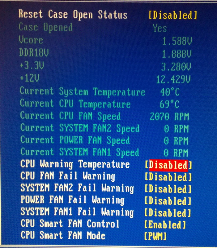

So sieht mein BIOS wegen der Lüftersteuerung und der CPU Temp (69°!!!) aus... :-/
Was kann man hier umstellen?

erstens: du machst die kiste sofort aus.
dann mach ein foto vom pc innen
dann schau dass du die fotos irgendwie online bekommst.
dann montierst du den CPU Kühler ab und machst am besten nochmal ein foto.
kann auch sein dass du zuviel wärmeleitpaste draufgeknallt hast.
für mich klingt es aber einfach so, dass der kühler nicht richtig montiert wurde.
Hallo gh0
1. Die Kiste läuft noch und ist jetzt bei 55°... seit alle Lüfter auf volle Pulle laufen.
2. sollte heute (Fingerkreuz) mein Xigmatek HDT-SD964 Lüfter ankommen. Dann werde ich so oder so den Kühler und die Leitpaste wechseln.
3. Fotos werd ich so oder so noch machen.
4. Hab ich gestern ein wenig mit den Lüftern & Handbuch "gespielt" und herausgefunden, warum meine Fans so drehten.
Das GB P35-DS4 Board hat:
1. CPU Lüfter Steckplatz (klaro was dort steckt)
2. NorthBridge Kühler Steckplatz (was ziemlich unnötig ist, denn das DS4 hat eine passive Kühlung auf dem NB)
3. 1 Lüfter Steckplatz mit PWM (jedoch hat kein Lüfter meinerseits einen 4Pin Anschluss oder PWM Funktion)
4. 2x 3-Pin Lüfter Steckplatz ohne PWM (wenn ich das richtig gelesen habe) und da hängen nun beide 120mm Lüfter dran und ebe: Drehen voll Hahn! Der 80mm klebt am SYS_FAN1 Steckplatz (3Pin) und dreht auch voll Pulle. Wenn ich das richtig im Kopf habe, steckte der vorher auf dem NB Kühler ... was mich aber nervt ist, dass meine Kiste nun einen Radau macht, als würde das Ding gleich durchstarten. Das war noch nie so. :-/
Was noch ist: Mein Boden- und oberer Rückwandlüfter (die beiden 120mm) haben nur rot/blaue Kabel, welche ich am NT anstecken musste! Weil der Anschluss ist wie ein alter IDE Stecker gebastelt. Soll ich die beiden 120mm Lüfter durch neue ersetzen? Wenn ja, durch was für welche am Besten?

So sah das vor dem neuen Kühler aus.
Bios:
Speedfan:
Ich habe beinahe unglaubliche Nachrichten! Nach der Montage des neues Kühlers sieht mein Bios so aus:
Speedfan bestätigt das:
WoW - da hat der alte Boxed wohl nicht mehr gesessen bzw. die Kühlpaste war echt mies verteilt! Sah aus wie ein kleines Kreuz, nicht verteilt über den ganzen CPU Rücken.
