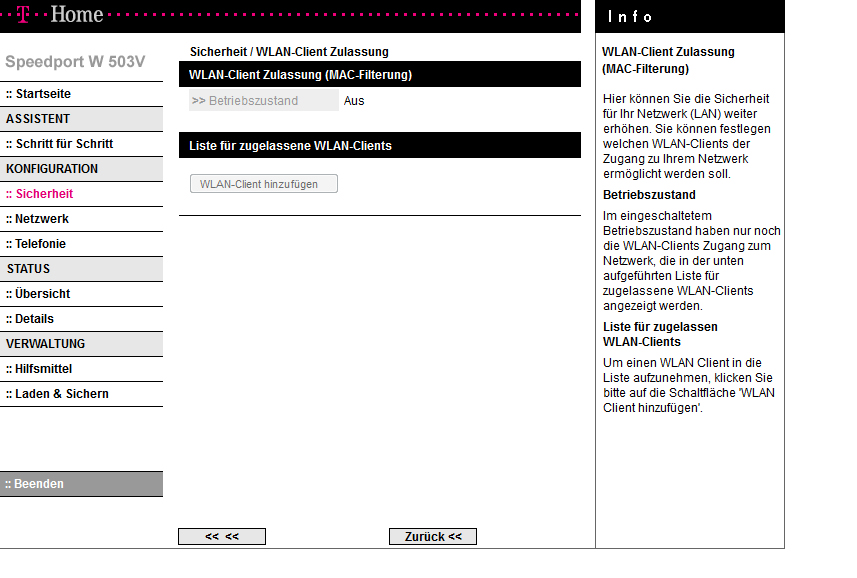

ich möchte den MAC-Filter bei dem o. g. Router nutzen, allerdings ist die Funktion deaktiviert und ich weiß nicht, wie man die aktiviert. Ich kann nix anklicken. Anbei ein Foto. Hat jemand nen Tipp?

Min. ein Gerät per WLAN drin? WLAN aktiviert? Router mal vom Strom getrennt? Firmware aktuell?

Man muss, glaube ich, zuerst eine Mac Client Adresse eintragen.

Aaaaaooouuuuhhh! Nein, bislang hatte ich kein Gerät per WLAN drin. Jetzt aber. Hat geklappt. Danke!
