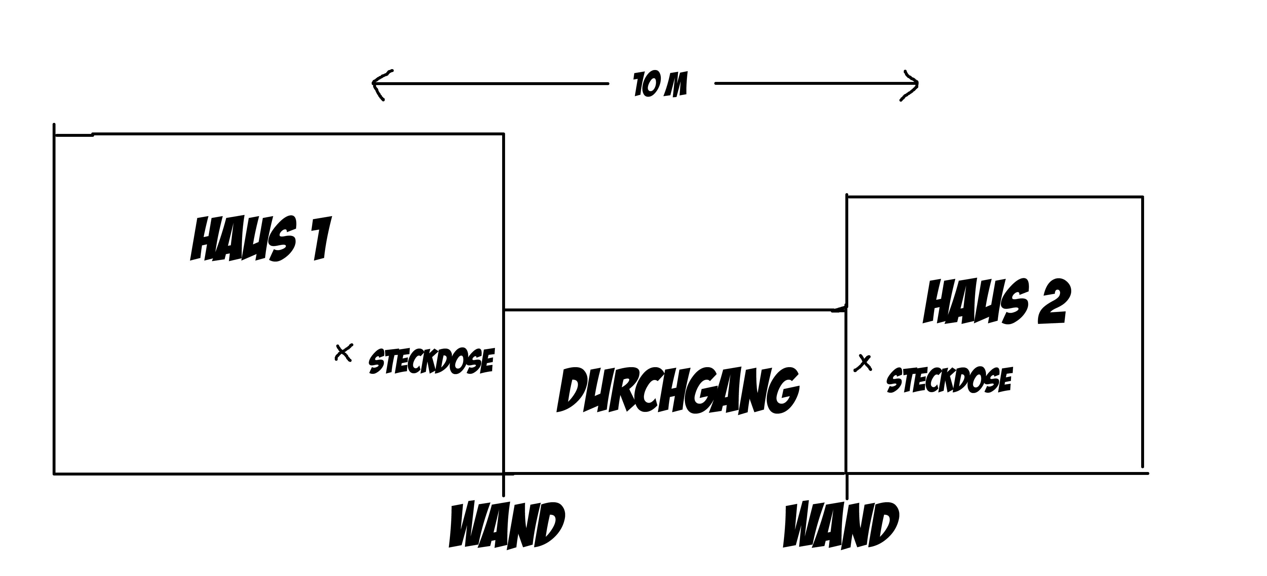

Also wir haben einen Zwischensicherungskasten im Zweiten Haus, weiß jetzt nicht ob das den Stromkreis behindert. Das Haus ist ca 10 Meter entfernt.
Sind die Häuser jetzt 10 Meter entfernt oder miteinander verbunden?
Mit entfernt meinte ich die Steckdosen in den Häusern. Aber danke nochmal der Nachfrage.
Also ist zwischen den beide Häusern eine Wand?
Kannst du vom ersten haus ein Netzwerkkabel vom Router in das zweite Haus legen?

so sieht das aus.
