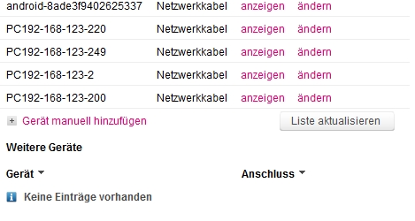

ich habe mir vor kurzem den Telekom Hybrid Tarif zugelegt, und dazu den passenden Speedport Hybrid Router bekommen.
Jetzt habe ich das Problem das ich für eine Portfreigabe hierGeräte in der Liste haben muss um sie freizugeben.
Dies geht aber auch nur wenn das Gerät von dem Speedport als Verbunden erkannt wurde.
Jetzt habe ich einen Linux TS3 Server, auf den ich gerne die Portweiterleitung machen würde, aber dieser erscheint leider nicht in der Liste... In das Internet kann der Server jedoch pingen.
Woran kann das liegen das mein Linux Server nicht in der Liste auftaucht?
Ich danke euch allen schon mal für eure Ideen und hoffe Ihr kölnnt mir weiterhelfen.
Kein DHCP genutzt sondern statische IP?
Und was ist mit "Gerät manuell hinzufügen"?

Das funktioniert nicht mit der aktuellen Firmware. Man kann das Gerät hinzufügen, allerdings zeigt der Speedport dann 0.0.0.0 an als IP Adresse wenn du ne statische IP benutzt und das ganze funktioniert dann freilich nicht. Über den scheiß hab ich mich auch schon hier ausgekotzt, total nervig..
Letztes Firmware Update ist von Februar, Telekom ist einfach total inkompetent und das Gerät der Speedport Hybrid ist einfach recht buggy/schrottig. DDNS funktioniert auch immer(!) noch nicht, und das seit Monaten, über nem halbes Jahr.
Macht man Ausnahmen dass mancher Datenverkehr nur über DSL geht und nicht über LTE ignoriert das Gerät sämtliche Portweiterleitungen komplett.
Sobald es bei mir VDSL gibt oder ne Hardwarealternative verabschiede ich mich auch von der Hardware wieder weils einfach ne Frechheit ist der Speedport Hybrid.
Nächster Punkt ist auch dass der DHCP im Speedport gern mal die IP wechselt. Hatte ich auch schon dass Ports weitergeleitet wurden an meinen Fernseher weil der Speedport meinte umbedingt die IP von meinem Server meinem TV zu geben müssen und umgekehrt.
Es sollte mal "bis spätestens und ganz ganz bestimmt" nen Firmwareupdate geben, das war Ende Mai meine ich. Kam dann wohl auch mehrere Wochen verspätet, nur um es dann gleich wieder zurückzuziehen weil es wohl doch net so gut lief dann etc.
Würde hier den Server ne IP zuweisen lassen vom Speedport, dann sollte es laufen, solange bis der Speedport mal meint im LAN IP tauschen zu müssen.
Alternative ne Routerkaskade, da käm man dann aber vermutlich mit dem WLAN des Speedports nicht mehr ins eigene Netz sondern nur noch ins Internet..
Letzteres halte ich dennoch für die gescheiteste Lösung wenn man auf das WLAN verzichten mag im Speedport fürs eigene LAN. Nen WLAN Router dahinterschalten als Lösung, kostet keine 20euro der billigste.
edit: Sehr grad die Firmware von mai haben se doch nun wieder wohl online gestellt. Mal gespannt was und ob das update irgendwas behebt.

Danke schonmal für deinen umfangreichen Erfahrungsbericht!
Ich werd für den Anfang mal DHCP probieren & hoffen das das funktioniert. :)
Falls wenn fällt mir bis weiterem auch nichts ein. Aber der Router ist echt totaler Müll!
