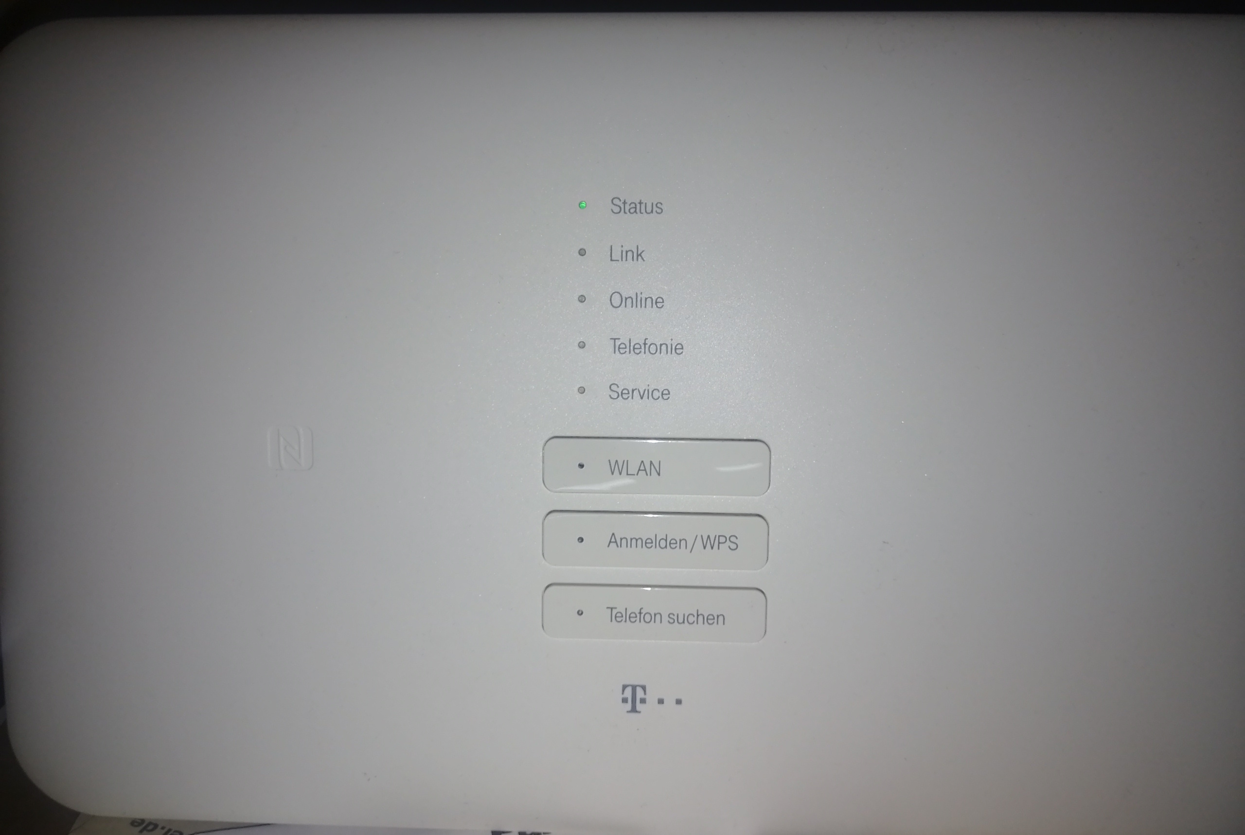

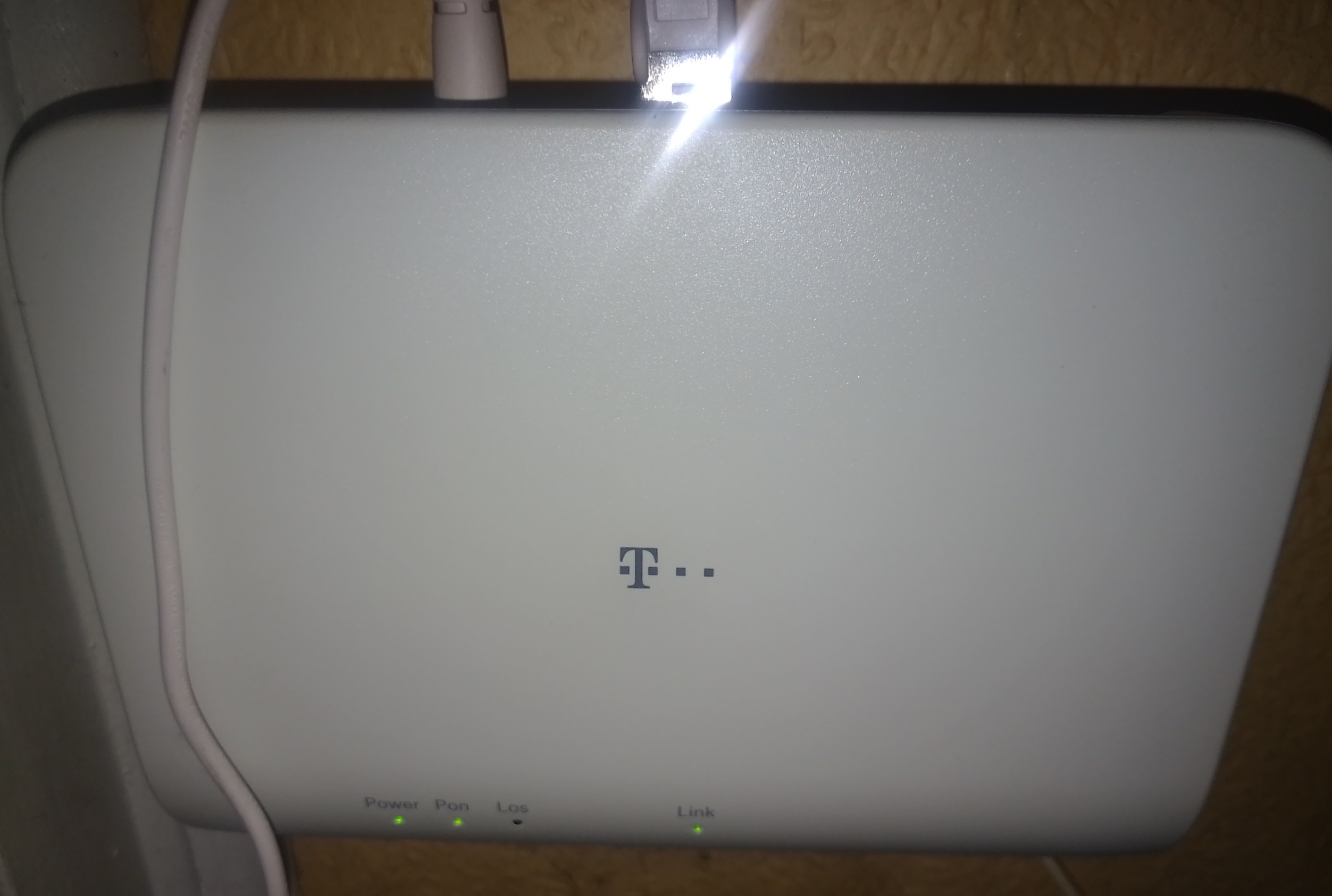

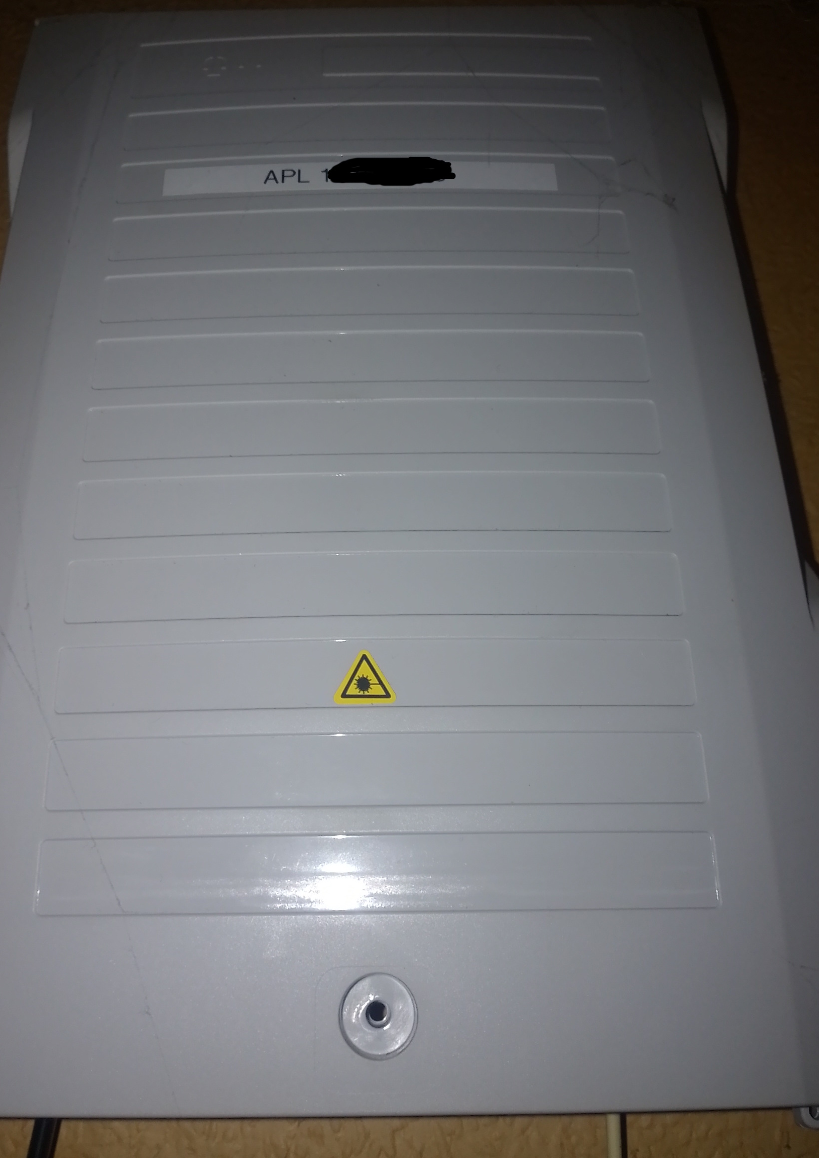

Ich habe immer noch eine strikte Trennung von Modem und Router im Kopf. Vor allem weil bei den Router-Specs - und das auch in den Überschriften - das Wort Modem kaum erwähnt wird. Daher gehe ich immer davon aus, dass wenn Router ohne Modem angekündigt auch kein Modem vorhanden ist.
1.) APL-Box 2.) Modem 3.) Router
Ja, weil's bei Gf-Anschlüssen halt oft so ist, dass das Gf-Modem (ONT) als zwar separates Gerät aber Teil des sog. HÜP (bzw. Teilnehmerabschluß) bereits vom Anbieter installiert wird.​
Daher wird bei (fast) allen FBen auch von einem sog. "All-in-One"- oder Kombi-Gerät gesprochen. I-ein Modem, ob für (x)DSL, Kabel oder Gf, haben die eben fast alle integriert.
