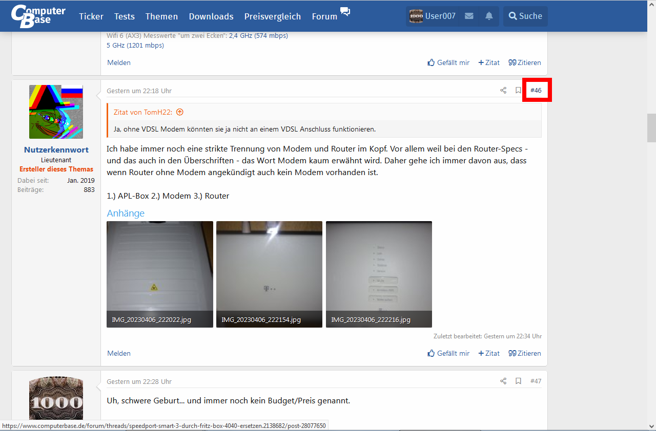

Das ist der Text #46. Keine Ahnung wie ich das verlinken soll ^^
Bspw. so - hier geht's zu #46.
- EDIT -
Jeder Beitrag hat oben rechts in seiner Statusleiste eine Nummerierung (rote Markierung), hinter der ein zugehöriger Link steckt - den einfach kopieren und im Beitragseditor mit dem gewünschten Text mittels der Funktion "Link einfügen (Strg+K)" (das Symbol mit den beiden Kettengliedern) verbinden.
Ok, war ich wohl 'ne lahme 🐌 mit meiner Anleitung - hast Du schon selbst heraus gefunden... 👌
