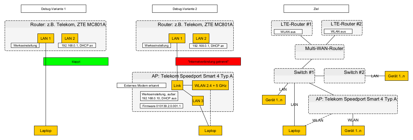

ich will einen Speedport Smart 4 Typ A als WLAN Access Point benutzen, aber die Internetverbindung klappt nicht (siehe Bild anbei). Das Gerät ist frisch ausgepackt.
Ich hätte gedacht, der Link-Port ist wie ein WAN-Port an anderen Routern. Das ist hier aber nicht der Fall.
"Externes Modem erkannt" wird angezeigt, aber auch "Internetverbindung getrennt".
Zum Verständnis: Das Bild zeigt das jetzige Minimalsetup zur Fehlersuche, alle Router auf Werkseinstellungen zurückgesetzt, Firmware ist die neueste.
Die Kabel funktionieren, der LTE-Router ansich funktioniert, mit anderem LTE-Router am Link-Port des Speedport identisches Verhalten.
Hat jemand Ideen?
Danke und guten Rutsch.
Wenn Du ihn über den WAN-Port anschließt, dann geht das nicht, da der Smart4 dann eine Internet-Einwahl durchführen möchte. Bist Du wirklich sicher, dass Du das so machen willst? Weil eine Mesh-Lösung wäre sicherlich viel einfacher/günstiger.
So wie Du es machen möchtest, müsstest Du das Kabel am LAN-Port vom S4 anschließen. DHCP ausschalten und eine IP im Bereich des vorgeschalteten Routers vergeben.
Reaktionen: eifelman85, blastinMot und Telekom hilft

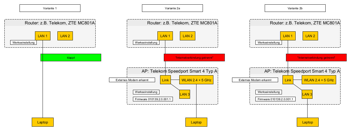

Ich habe es noch mal anders visualisiert, siehe Datei anbei.
Das vorher dargestellte Setup war nur zum Testen/Debuggen minimiert. Insgesamt sollen mehr Geräte involviert sein.
Also kein Mesh, keine Einwahl angedacht.
Gesucht war dabei ein Gerät als (einziger) WLAN Access Point und ich habe den Speedport Smart 4 Typ A genommen, weil ich dachte, dass der Link-Port einem WAN-Port entspricht (wie z.B. bei einigen Fritzboxen).
Klappt aber (bisher) nicht.
Im letzten Bild bei Debug-Variante 2 sind die Einstellungen notiert, wie ich sie von dir verstanden hatte. Hat nicht geklappt, auch nach Neustart beider Router nicht.
Ich interpretiere das Bild so, dass Du das Kabel beim S4 weiterhin am Link und nicht LAN-Port angeschlossen hast, was ja falsch wäre. Außer Du hast den Link-Port in den Einstellungen als LAN1 umkonfiguriert.
Ja, das Kabel war wie im Bild dargestellt angeschlossen an Link und konfiguiert war es als Link und nicht LAN1.
Kein Internet.
Habe das Kabel testweise statt bei Link nun bei LAN2 eingestöpselt.
Kein Internet.
Der S4 erwartet nun sich einzuwählen. Genau das soll er ja nicht brauchen.
Hmm.
Kein Internet.
Das wäre, wie Andreas ja schon schrub, falsch.
Wenn die Link Buchse als Link konfiguriert ist, erwarteten die Speedports dort ein externes Modem und möchten dann selbst eine Internet Einwahl durchführen.
Kein Internet.
IP-Adressen für den Smart 4 korrekt vergeben?
Vermutlich müsste man dem Smart 4 eine feste IP Adresse vergeben im gleichen Subnetz wie dein Multi-WAN-Router. Und dann DHCP am Smart 4 abschalten, wenn der Multi-WAN-Router den DHCP übernimmt.
Hmm.
Die Einwahl-Seite bei Internet wird womöglich sogar immer angezeigt.
Die Speedport Smart Serie ist als AP nicht besonders konfigurationsfreundlich.
Da würde man ggf. mit einer Fritzbox besser fahren.
