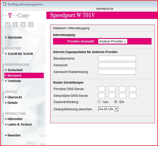

Unter Netzwerk/Internetzugang kann man doch sicher "Anderer Provider" auswählen, oder? Kann man dort nicht mit statischer IP arbeiten?
das gibt das speedport unter "anderer provider" her.

Oh je, dann ist der W701V ungeeignet für deine Zwecke. Du brauchst einen Router, bei dem man als Provider einen mit statischer IP angeben kann.
