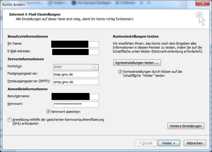

Des Rätsels Lösung: Bei mir steht im Outlook mail.gmx.de als Postausgangsserver. Wenn ich mich richtig erinnere, habe ich den Assistenten benutzt, um das Konto in Outlook zu erstellen und der hat das automatisch eingetragen. Hat auch immer so funktioniert. mail.gmx.de ist also auch ein gültiger GMX-Postausgangsserver, nur ist er nicht in der Whitelist des Speedport enthalten.

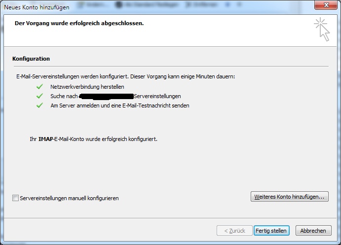

Tja, bringt einem nur nix, wenn es der Outlook-Assistent falsch macht! Der ermittelt schließlich automatisch die -angeblich- korrekten Servereinstellungen. Und da verlässt man sich nun mal drauf. Funktioniert ja auch.
Der Fehler liegt also vermutlich am Outlook-Assistenten. Oder an der "Antwort" von GMX bei Abruf der Servereinstellungen. Aber wie dem auch sei, es wäre vorteilhaft, wenn die Telekom den gmx.de Postausgangsserver noch hinterlegen würde. Denn als Normalo-User sucht man sonst echt lange nach dem Fehler.
