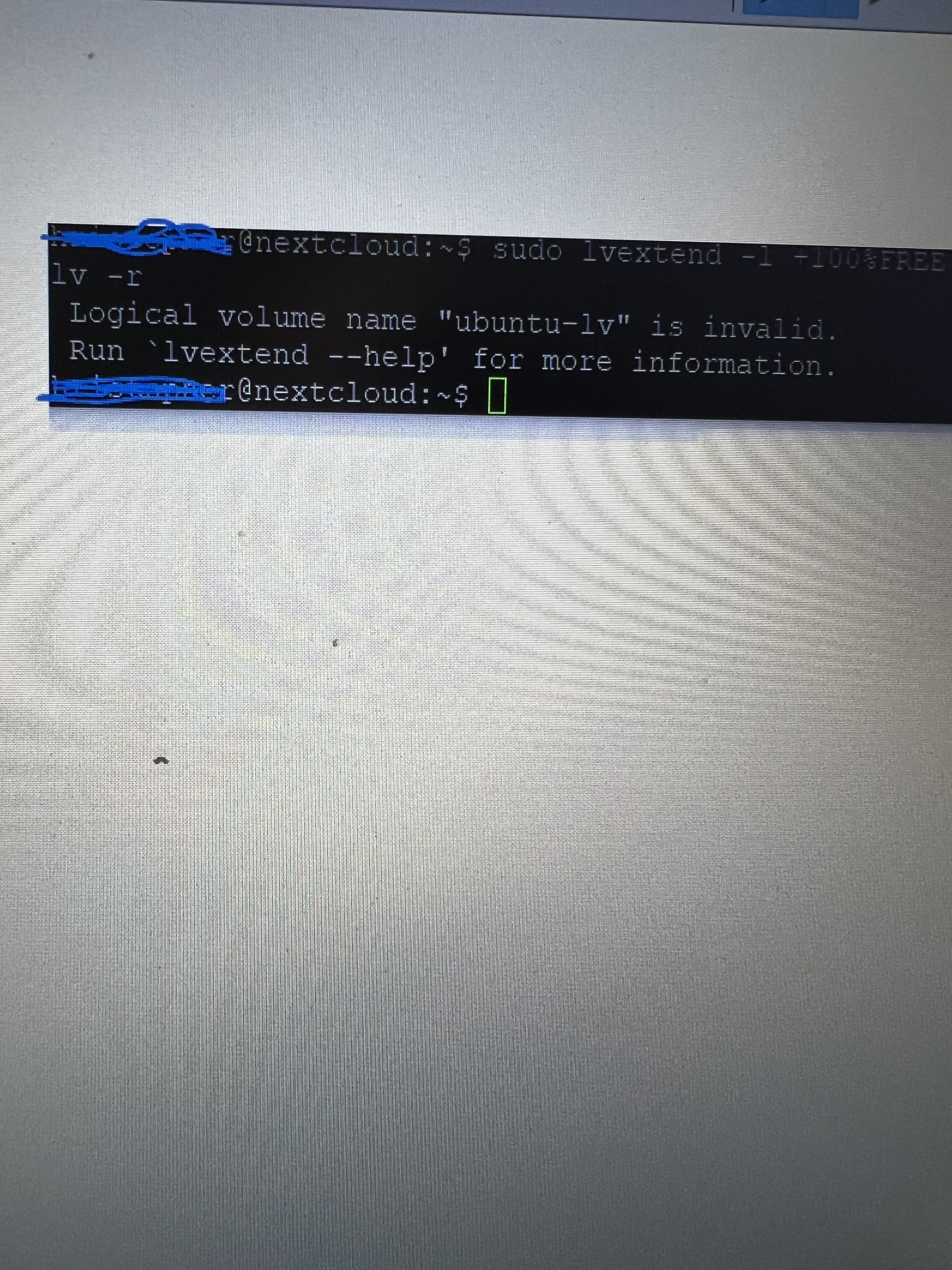

DEADBEEF schrieb:
sudo lvextend -l +100%FREE /dev/mapper/ubuntu–vg-ubuntu–lv -r
Dann kommt diese Fehlermeldung ??
Den Hinweis, dass du Screenshots auch besser machen kannst mit Windows-Board-Mitteln könntest du berücksichtigen, z.B. via Win-Shift-S.
Und ich kann nicht sehen, was du genau eingetippt hast, ich vermute du hast den Befehl nicht exakt verwendet, aber nichts genaues sieht man nicht.
Reicht das nicht?
Vermutlich braucht es doppelte Bindestriche an zwei Stellen.

Kannst du nochmal ein fertige kommandozeile evtl einfügen ?
Ich würde ja das mal probieren:
Code:
sudo lvextend -l +100%FREE /dev/mapper/ubuntu--vg-ubuntu--lv -r
