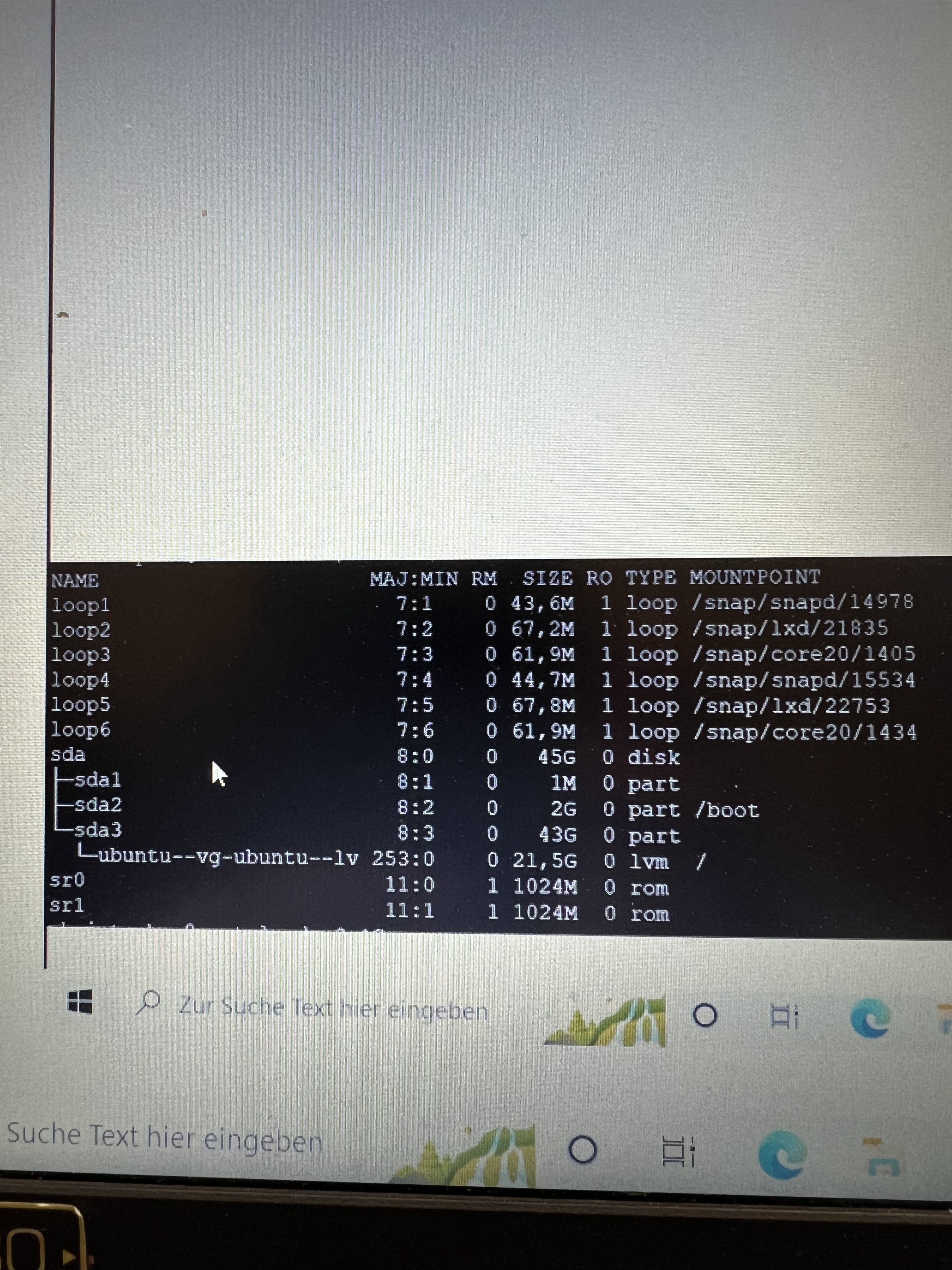

Oder muss ich einfach den virtuelle. Festplattenspeicher auf der vm erweitern ? Steht auf 45GB ?
Im Anhang lsblk:

Wie groß ist denn die virtuelle Festplatte eingestellt, tatäschlich nur 45 GB?
Weil dann muss die selbstverständlich erst mal vergrößert werden...
Ok , habe den virtuellen Speicherplatz auf 700 GB aber es stehen weiterhin nur 12,61GB zur Verfügung
Du musst zunächst die virtuelle Festplatte vergrößern, die ist 45 GByte groß.
Zusätzlich musst du deine Partition in LVM danach vergrößern. Ist allerdings nicht sehr anfängerfreundlich.
