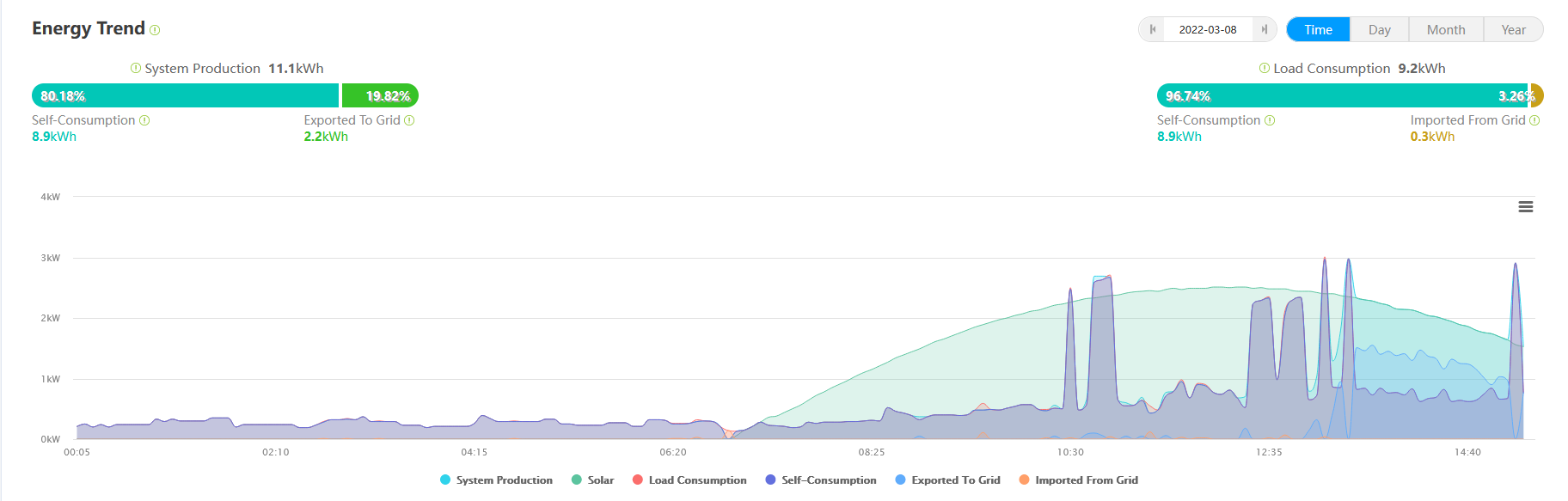

Meine viel zu kleine Anlage (3kWp) hat meinen viel zu großen Speicher (10kWh) heute schon wieder um 1300 auf 100% gefüllt. Und das obwohl wir mit mehreren Waschmaschinen-Füllungen und dem Geschirrspühler "gegengearbeitet" haben.
Ich denke über noch mehr Speicher nach^^
Schließlich habe ich mich für ein modulars System entschieden, bei dem es kein Problem ist noch mal 4 (einzeln oder als Packet) weitere Batteriemodule anzuschließen.
Scheint keine Sonne, schalte ich den Speicher per Software in den Standby (kein Erhaltungs-Stromverbrauch) oder per Schalter ganz aus, bzw. schicke die ganze Anlage per Software in den Standby (schließlich zieht der WR im Betrieb auch Strom).
Ich beobachte das noch eine Weile, und mach derweil noch eine weitere Waschmaschine .... Zur Zeit hab ich noch 1,6kW vom Dach und schon 2,2kWh ins Grid eingespeist (was ich ja eigentlich gar nicht möchte^^).
Da kommt der Egoist durch^^

@HisN was hast du für einen Speicher im Einsatz?
Mein 5 kWh Speicher war heute früh noch zu 40% voll, bei einer 17,5 kWh Anlage hab ich natürlich auch schon bisschen was ins Netz eingespeist heute ;)
Reaktionen: HisN
Bei mir am WR hängen die in #40 gelinkten Pylontech-Module.
Mal blöd gefragt, aber an sich brauchst du dafür nochmal zusätzlich einen Batterie-Wechselrichter bzw. einen Hybrid-WR der den Anschluss eines 48V-Systems ermöglicht? Denn Preis-Leistungs-Technisch ist das schon extrem attraktiv.
Das BMS kann 8 Module verwalten. Der Wechselrichter „spricht“ am Ende nur mit dem Master-BMS, den Rest machen die Module untereinander aus. Jedenfalls hab ich die Anleitung so verstanden.
