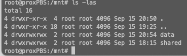

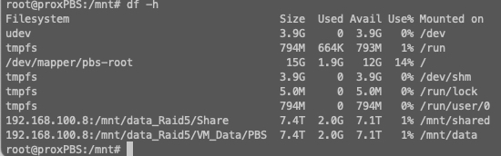

Moin zusammen,
irgendwie bin ich zu blöde den NFS Share im PBS als Speicher anzulegen.
Wie man sieht das NFS Share unter /mnt/data gemountet.
Der Ordner "data" gehört root:root und hat 777 als rechte.
Wenn ich das ganze in WebGui als "Datastore" anlegen möchte, bekomme ich folgende Fehlermeldung:
Ich befürchte, dass ich noch ein Problem mit den Rechten haben.
Ich kann zwar per "touch" eine Datei anlegen, diese gehört dann aber "nobody" und "nogroup"
Ein "chown" ist daher nicht möglich und ich befürchte das dort beim anlegen des Datastore knallt.
aus sicherheitsgründen werden von root angelegt dateien auf nobody umgesetzt. "no_root_squash" als mount-option schaltet das ab.
Ich habe es jetzt mit all_squash,anonuid=0,anongid=0 gelöst, nicht schön aber funktioniert.
Hat es irgendeinen Voteil, wenn ich es mit "no_root_squash" machen würde?
Wenn ich mir das Verzeichnis nun Anschaue, gehören die Dateien / Verzeichnisse nun "backup:backup"
Mysterox schrieb:
anonuid=0,anongid=0
kommt damit wohl aufs gleiche raus. no_root_squash und diese lösung sind sicherheitstechnisch nur relevant, wenn andere user auf das nfs zugreifen können, weil man damit dem root dateien unterjubeln kann. ich denke, in dem szenario hier trifft das nicht zu und sollte ok sein.
