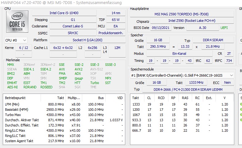

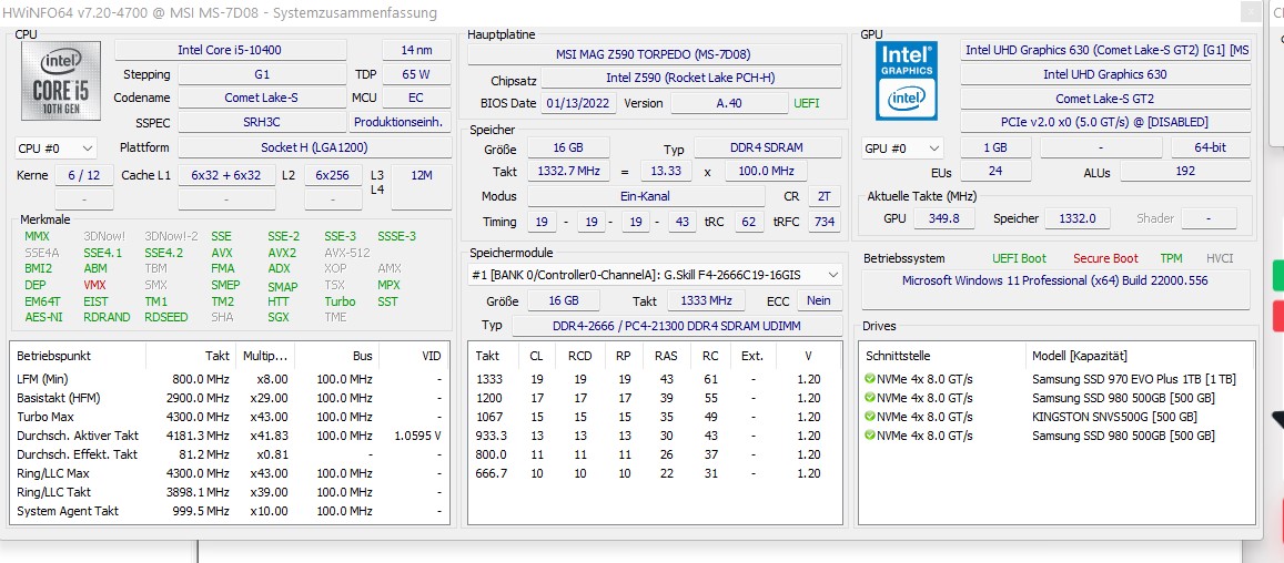

Hallo.
Mein Arbeitsspeicher läuft in Windows 11 nicht mit vollen Speed.
Habe im Bios schon auf Manuell gestellt auf 2666 (wie der Speicher sein sollte)
Jedoch HW-Info und AIDA zeigen was anderes an.

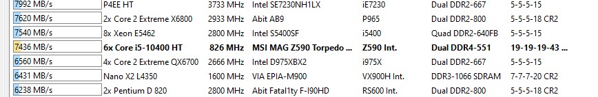

Auch der Benchmark ist etrem lahm
Board: MSI z590 Torpedo
CPU :10400
Speicher GSkill Aegis 2666er !6 GB
Sowohl mir 2x16 gb und auch nur mir 1 Modul das gleiche Problem
Auf meinen alten Board H-510 liefen die ohne Probleme
Bin für Tips Dankbar

Mach mal ein Bios reset und schau dann wie es im Win ausschaut.
Wo ist der Fehler ? 1333MHz ist doch genau richtig ? Musst die Zahl mal zwei nehmen > DDR > DoubleData Rate. Oder verstehe ich das Problem grad nicht ?
MfG
Reaktionen: NameHere
aber genau hier siehst du dein Problem. Der Speichertakt 1333 = 13.33 x 100 normalerweise. Bei dir ist aber nur 20,6 MHz. Das ist der interne BUS Takt von der CPU. Und der ist normal höher.
Ich weiß nicht wie hoch der bei einem Intel 10400 sein sollte, deswegen resete mal dein UEFI bzw. lade default Einstellungen und schau dann wie es ausschaut.
Reaktionen: NameHere und ThoZim
Also BIOs hab ich resettet.. Ohne Auswirkung

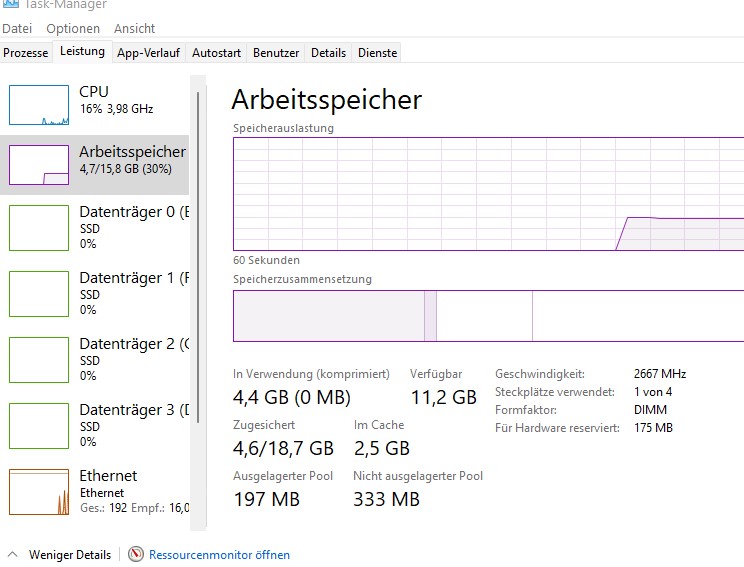

DIe CPU rennt miot voller Geschwindigkeit... auf Windows zeigt 2666 mhz an.- nur die Tools nicht...

Moin !
Load default Settings ?
Save and Quit ?
Dann ins Bios Boot , Speicher , AHCI und Bootlogo und wenn nötig Systemzeit-datum .

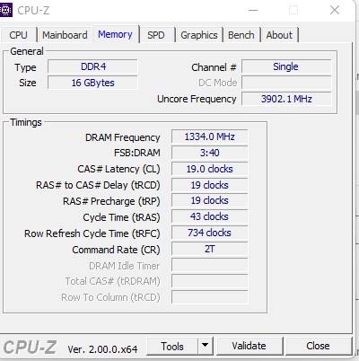

CPUz herunterladen , installieren und nachschauen .
mfG
Reaktionen: ThoZim
Ja... alles Default Settings...
CPU-Z zeigt was anderes an
Sind HW-Info und AIDA ggf nicht win11 Tauglich ?

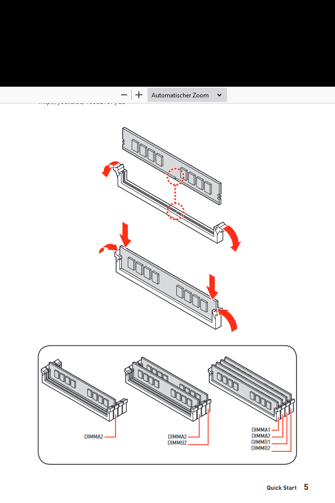

Moin !
Ja siehste alles schick und dann so stecken bitte .

Läuft doch mit 2666MHz. 1333MHz x2 da DDR (Double Data Rate)
Dein RAM läuft im SIngle-Channel Modus. Entweder steckt nur ein RAM RIegel oder die 2 Riegel stecken nicht in den richtigen SLots.
Also AIDA weiß ich nicht.
HW info in der neuesten Version sollte aber alles richtig anzeigen, gleich wie CPU-Z, vorallem weil es eh eine etwas ältere Platform ist.
ThoZim schrieb:
Aber ich dachte HW-Info ist DAS Tool...
Habe ich auch immer gedacht. Aber es scheint viele Fehler zu machen. Laut CPUz und BIOS ist alles ok.

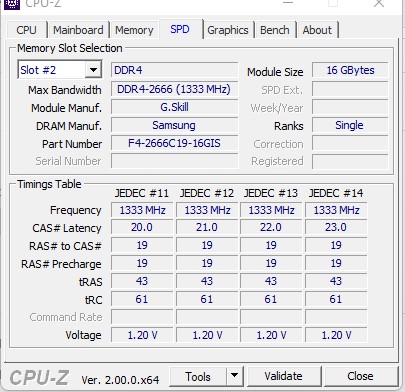

Ich nehme mal an, dass die Riegel keim XMP-Profil haben, weil es ausgegraut ist?
ja. die haben kein XMP..
Denke deswegen kosten die grad nur 55 Eur pro Riegel ;)

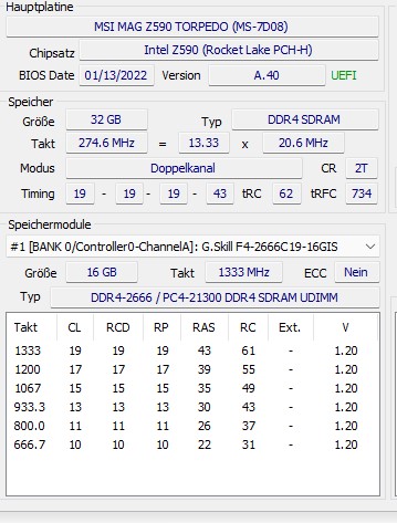

Habe den Fehler gefunden.
Intel Virtualisation, ist Standart bei den Board eingeschaltet.... nach deaktivieren geht es nun
Vielen Danke allen für die Hilfe !!!

Jetzt hat sich die Anzeige verändert. Aber hat das auch auch Auswirkungen auf den Betrieb oder war es nur eine Falschanzeige aufgrund deiner Annahme?
Die Virtualisierung würde ich mal tunlichst eingeschaltet lassen.
Es ist aber immer noch ein Fehler vorhanden, wurde weiter oben aber schon erwähnt. Modus Einkanal oder Singlechannel. Richtig wäre Dualchannel.
Das deutet drauf hin, dass die Module falsch stecken und daher könnte auch die Falschanzeige kommen.
Ich hab nur 1 Drin....
Hab den anderen nun im anderen PC
