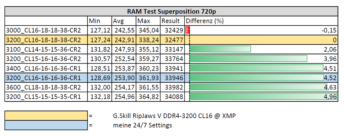

Baya schrieb:Absolut normal. Meine laufen auch auf 3600, dann musst die Latenzen halt entschärfen...
Gestern habe ich zufällig auch ein bisschen mit den RipJaws (SK-Hynix) rumgespielt:
Wie kann es denn sein, dass 3200 und 3400 CL16 nahezu gleich schnell sind?

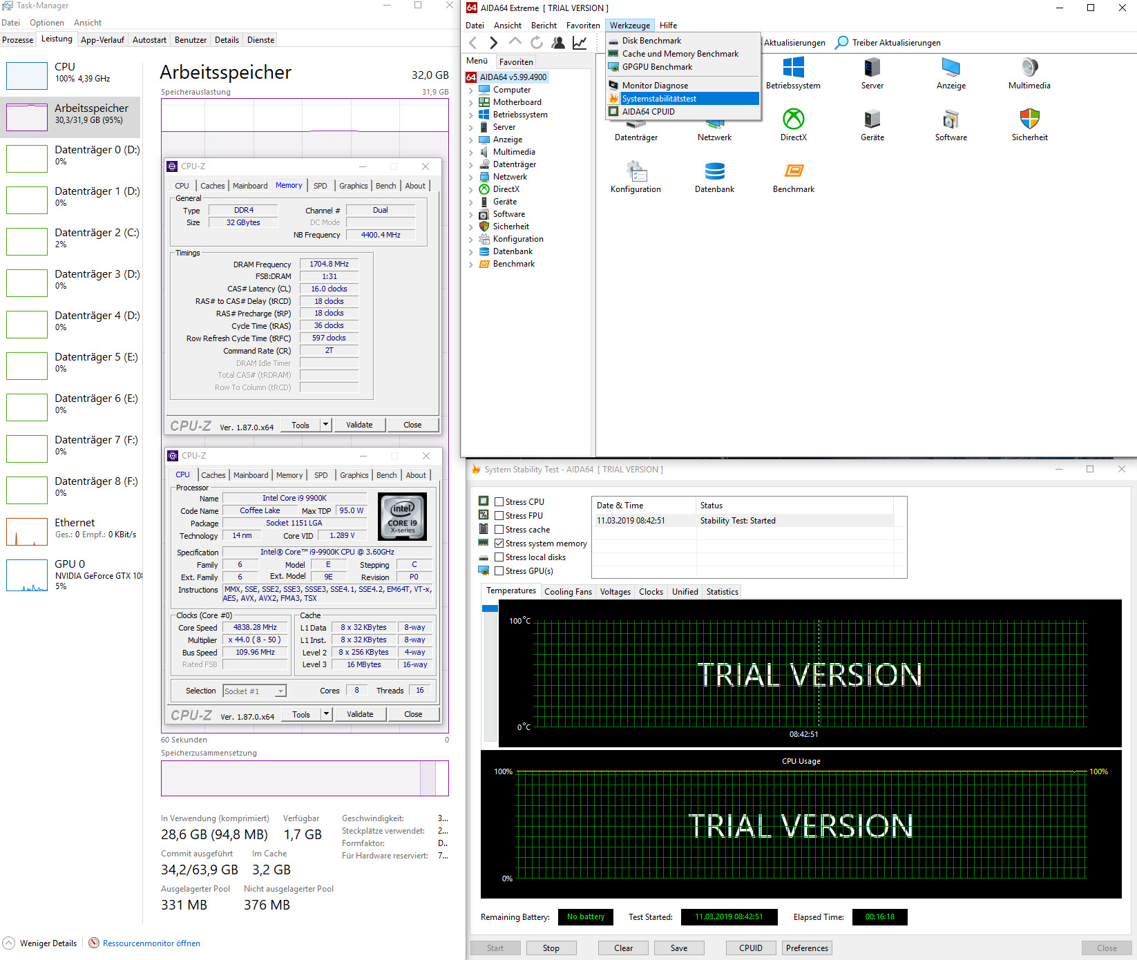

@heiko-soft: Aida64 hat einen speziellen Systemspeicher-Test. Funktoniert ganz gut. Belegt 100% des Speichers und heizt ihm offensichtlich ziemlich ein, da man ziemlich genau damit erkennt, wann ein Speicher nicht mehr stabil läuft. Der Test zeigt relativ schnell Fehler an, wenn ich zu hoch übertakte.

heiko-soft schrieb:Wie hast du das mit AIDA64 gestestet ?
Der Bild zeigt, wo der Menüeintrag ist. Der Mem-Test läuft rechts unten im Bild.
Meine laufen ja mit der selben Spannung und mit den selben Latenzen auf 3400mhz. Derartiger Speicher kostet gleich mal 120,- Euro mehr. Ich habe den RAM aufgrund einer beschädigten Verpackung für 200,- Euro bei Alternate geschossen. Für 200,- Euro nicht so schlecht.

Baya schrieb:Siehst doch in meiner Tabelle, dass er selbst mit verschärften Timings (16-16-16-36-1T) und 3400 MHz auch läuft...
Wie stabil kann ich dir allerdings nicht sagen, ich hab' nur meine 24/7 Settings primestable getestet.
Primestable bringt aber nichts, weil Prime nicht den gesamten Speicher testet.
