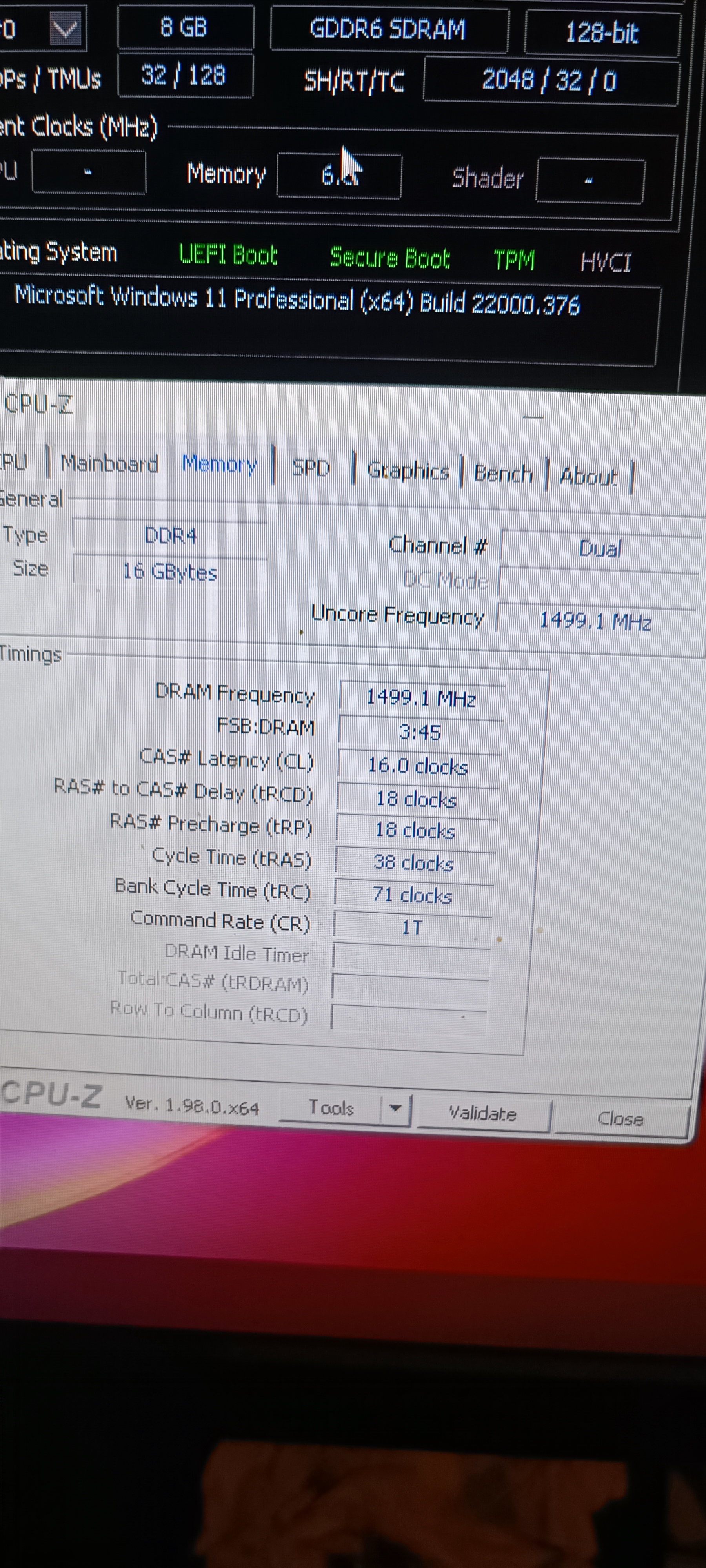

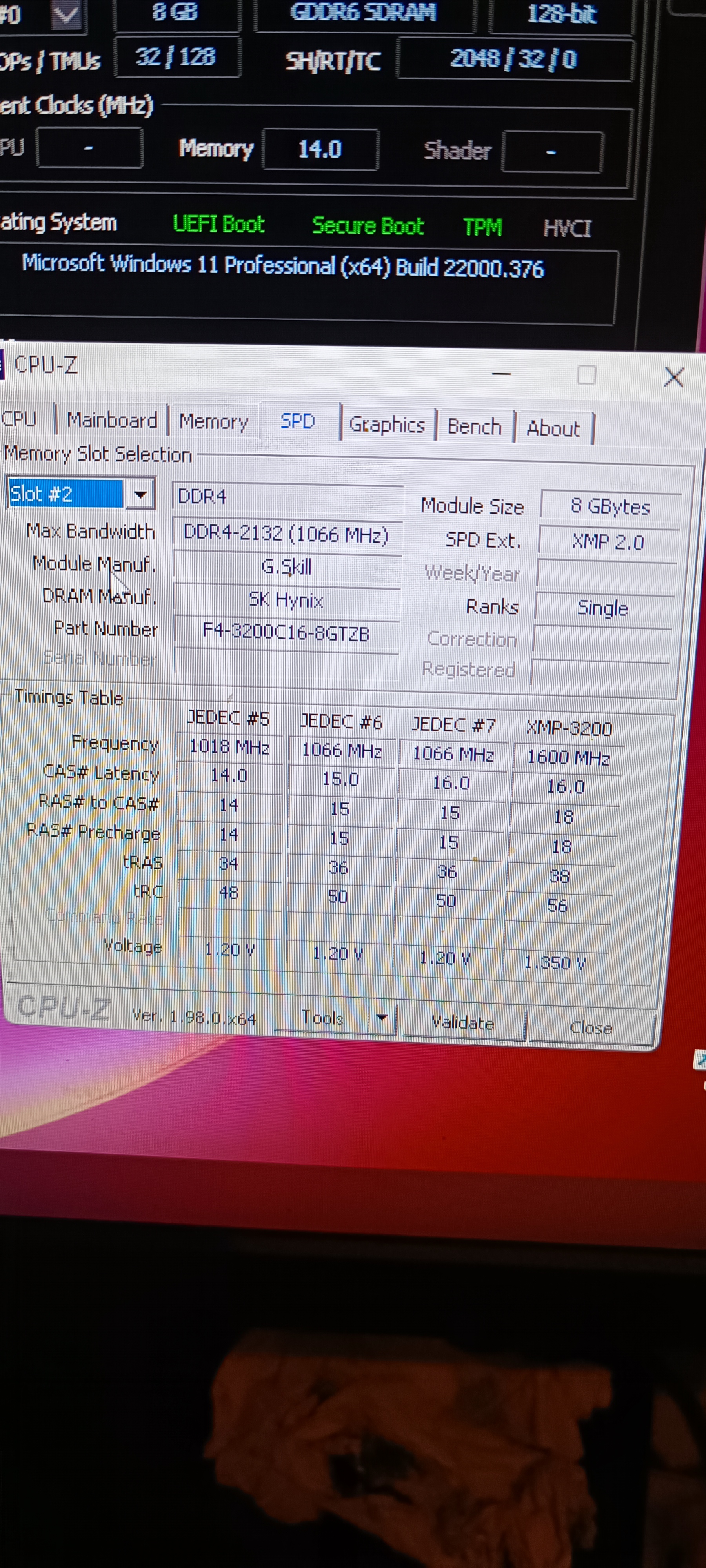

Ein Screen von dem Tool Thaiphoon Burner (Summary Mode) bzw. von CPU-Z (bei CB downloadbar) "Reiter Memory und Reiter SPD" sollte schonmal helfen welchen Ram du genau hast.

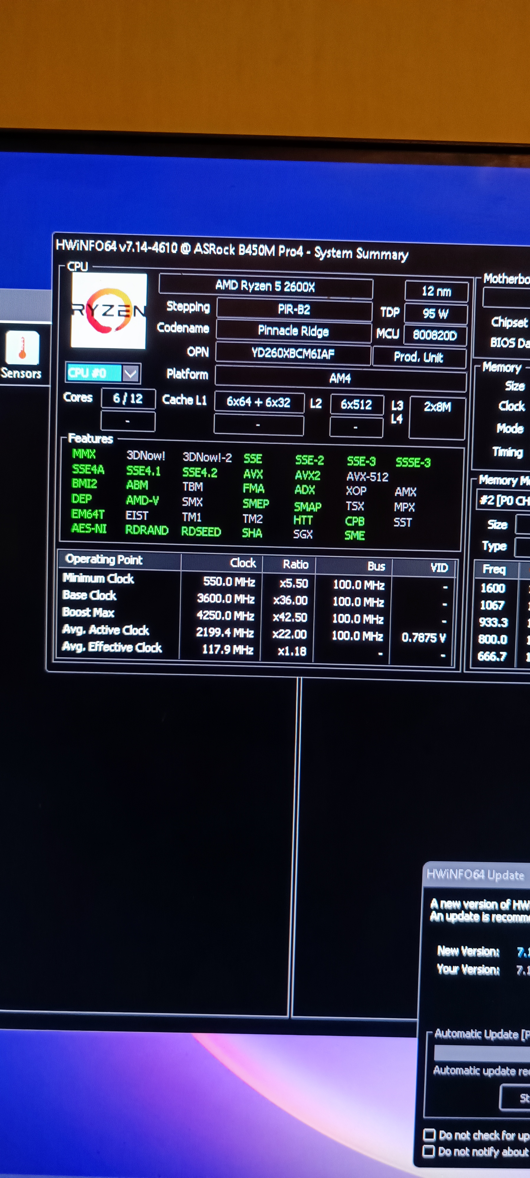

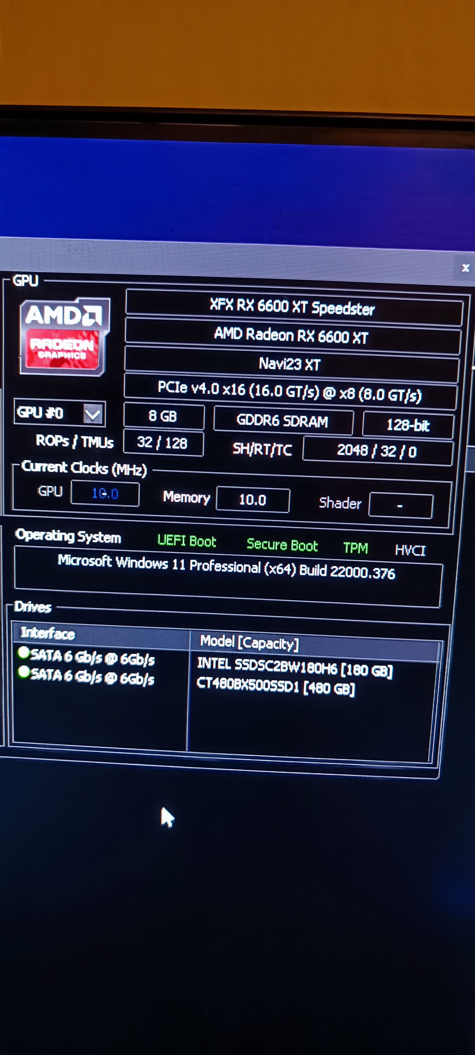

Also PC Daten sind
Ryzen 2600X
ASRock B450M Pro 4 mit BIOS Update P5.30
G.Skill 3200 MHz CL 16 Trident Z F4-3200C16-8GTZB
Netzteil Corsair 550 Watt
Graka 6600 Xt von XFX Modell Quick 308
160 GB Intel SSD und eine 480 GB Crucial BX 500
Hier sind die Screens...
