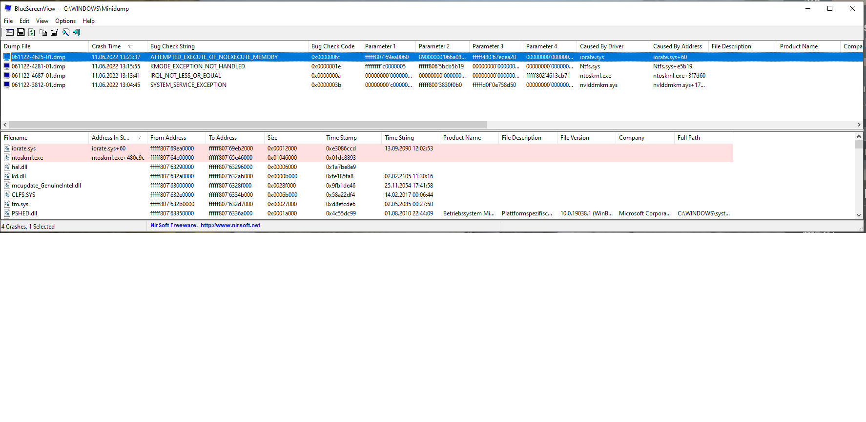

Du könntest mal in der Ereignisanzeige oder per BlueScreenViewer prüfen, ob da was hilfreiches steht...
Alternativ halt mal XMP Profil aktivieren und den Takt von 3200 auf 3000 MT/s reduzieren und schauen, ob das stabil läuft.

oder einfach mal z.B. mit Memtest gezielt nach dem Speicher gucken, statt auf Bluescreens zu "warten"?
nach meinen Erfahrungen ist instabiler Speicher mit solchen Tests VIEL schneller zu finden/einzugrenzen als im normalen Betrieb. Ich habe schon Rechner gesehen, die nur alle paar Monate mal abgestürzt sind und bei einem Memtest hat sich das Problem in wenigen Minuten ganz deutlich gezeigt.

Bei defektem RAM ist es völlig egal was in BlueScreenViewer oder sonst wo steht.
Und der "ntoskernel" wird immer erwähnt wenn Windows crasht.
