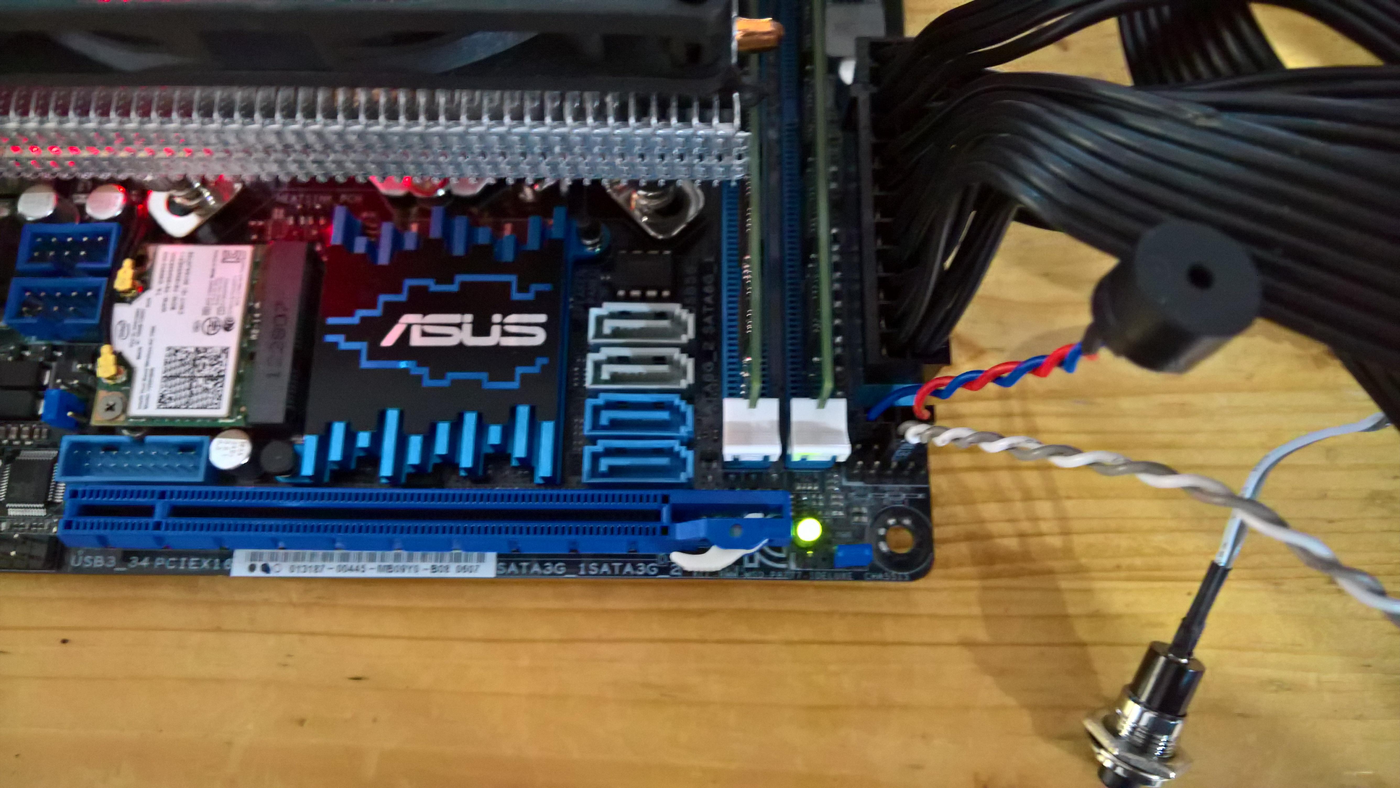

Ein Foto von der Beschaltung mit Drähten vom Mainboard wäre prima.

Der Speaker der dran hängt gibt leider immer noch kein Ton von sich.

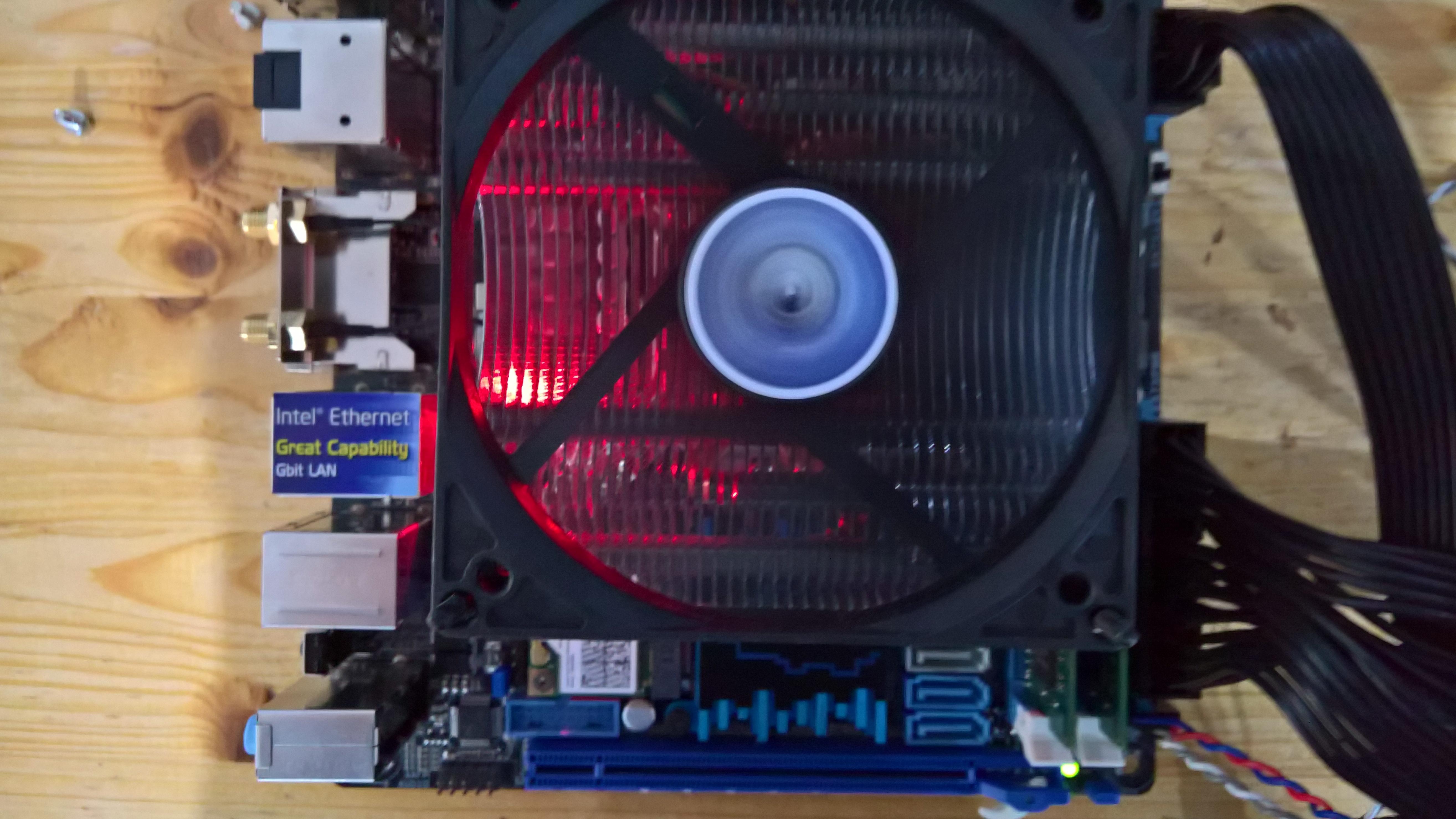

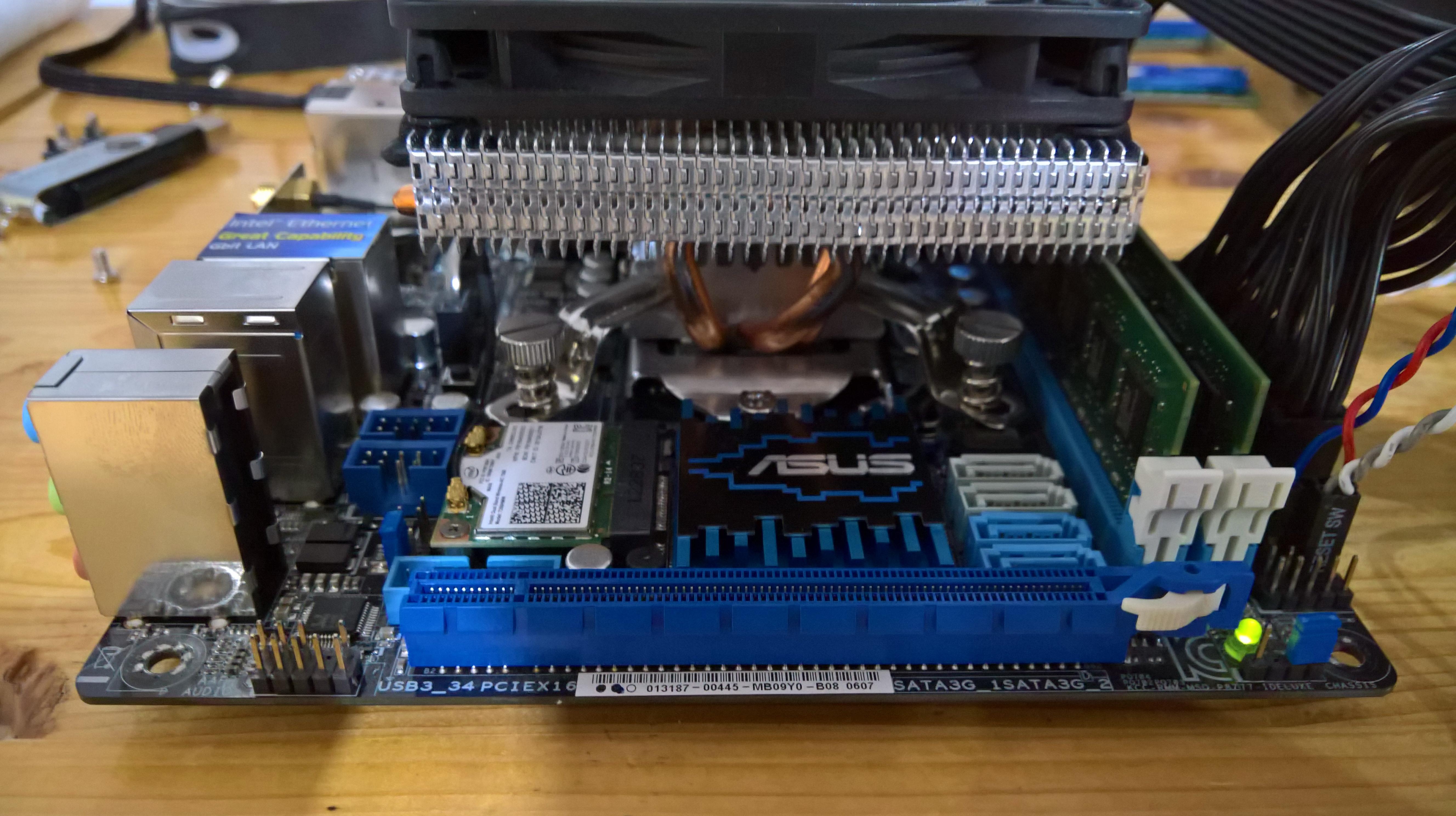

Bilder habe ich mal gemacht, aber außer dem Lüfter, dem Speaker, einem Ein- Taster und Strom ist das Board nackt.

Nichts zu entdecken, immo bin ich ratlos. Manche ham das WLAN Modul ausgebaut !? Dann gings, weis aber nicht ob das so leicht geht, speziell nicht dein Mainboard aber bei anderen ITX Boards.

DER ROTE DRAHT vom Speaker muss links angeschlossen werden, so isses korrekt dann, im Moment isser aber rechts angeschlossen.
Weis jetzt obs einen Unterschied macht, kommt auf den Speaker an.
Das Problem ist, dass der Speaker einmal kurz piepsen sollte, wenn der BIOS Boot kommt. Ohne Speicher meckert der Speaker schön anständig herum, dass der RAM fehlt. Mit gestecktem Speicher passiert gar nichts.
