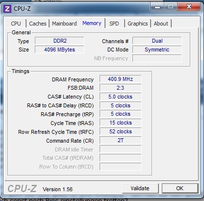

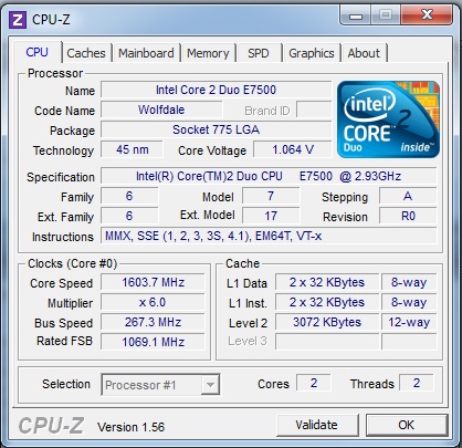

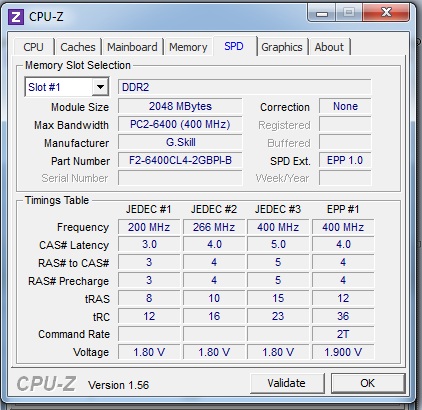

Hi, kann mal jemand über mein System schauen? Hab 2x 2GB PC6400 (800Mhz) Riegel.
Im Board steht alles auf Auto. Nun steht hier (CPUz) aber überall nur 400MHZ.
Deute ich das Falsch? Oder muss ich im Bios was ändern?
Oder passt das BIOS die Riegel an die CPU an? Die steht auch noch auf Auto. Wird aber als C2D 2,9GHZ angezeigt.

Danke für die schnelle Hilfe.
