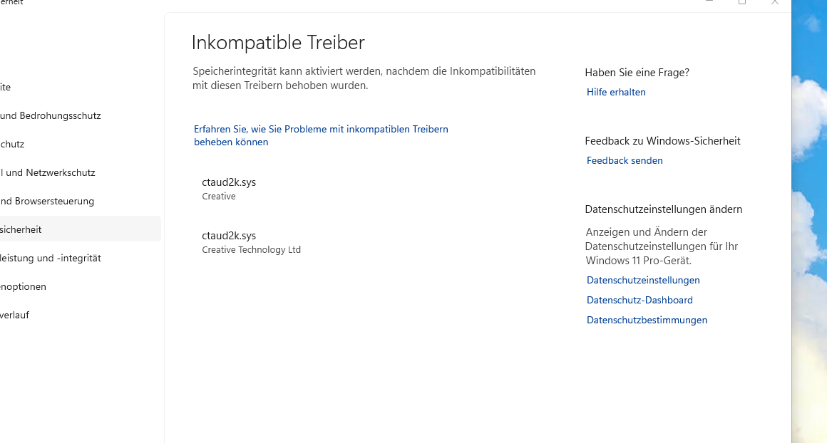

Ich möchte die Funktion Speicher-Integrität in Windows 11 aktivieren, ist aber nicht mögich weil es Treiberinkompatibiläten gibt.
Wenn ich die inkompatiblen Treiber prüfen lasse, erhalte ich zwei Ergebnisse: siehe Anhang.
Dort wird Creative angezeigt. Von Creative habe ich nur eine Soundkarte (SB X-Fi) die so veraltet ist, dass es dafür keinen neuen Treiber gibt, meines Wissens nach.
Meine Frage: ist überhaupt dass das Problem, weshalb ich die Speicherintegrität nicht aktivieren kann?

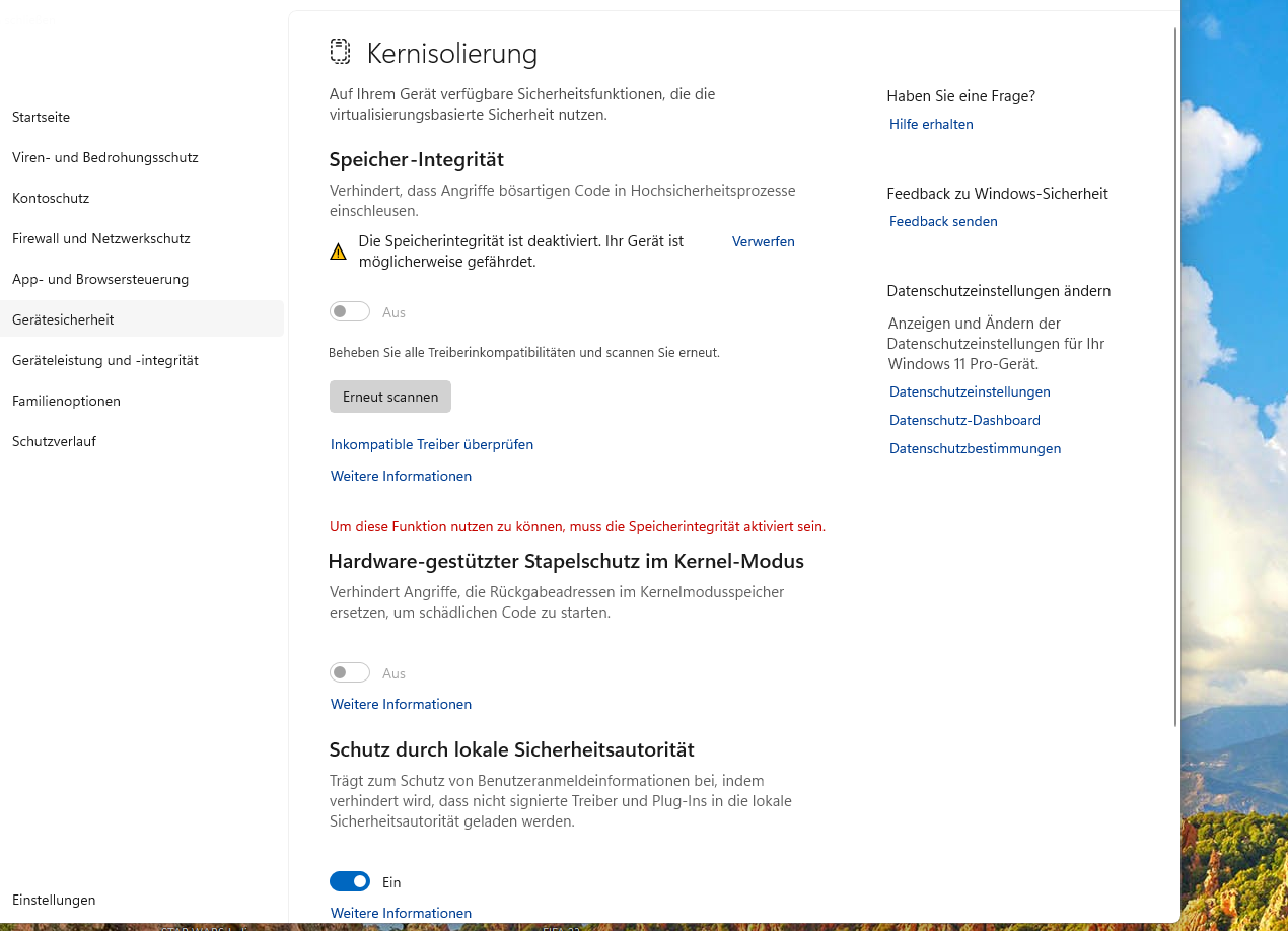

Zuästzlich möchte ich auch gerne den Hardware-gestützen Stapelschutz im Kernel-Modus aktivieren, was auch nicht möglich ist, ohne die Speicherintegrität zu aktiveren.

Der Treiber Ctaud2k.sys ist der Creative Audio Driver, der zu Deiner Creative Audio Lösung gehört. Kümmere Dich also um aktuellere Treiber dafür.
Nette Idee, zu neueren Treibern zu raten, wenn der TE schon schreibt, es gibt keine. Allerdings nutzt es auch nichts, den Treiber zu deinstallieren, unter Windows\INF muss die dazugehörige INF-Datei korrekt entfernt werden.
Dann muss er sie ersatzlos löschen. Der Driver Store Explorer erledigt das zuverlässig, auch ohne manuelle Eingriffe in Systemverzeichnisse.

Kommt immer drauf an, ob man diesen Performanceverlust überhaupt bemerkt. Und der TE möchte die Speicherintegrität ja möglichst aktivieren. Ich hatte dadurch keine inakzeptablen (spürbaren) Einbrüche, weshalb ich diese Option auch nutze und dafür ebenfalls als inkompatibel aufgelistete und ohnehin nicht mehr genutzte Treiber entfernt habe.
