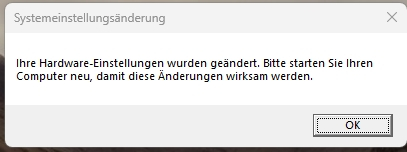

Aber zu früh gefreut, danach kam bei jedem Neustart die Meldung
Als neuen Übertäter konnte ich über die Systemkonfiguration das Programm AMD External Events Utility ausmachen.
Nur wenn das aus dem Systemstart herausgenommen wird, kann die Speicherintegrität aktiviert bleiben, ohne Fehlermeldung beim Start.
