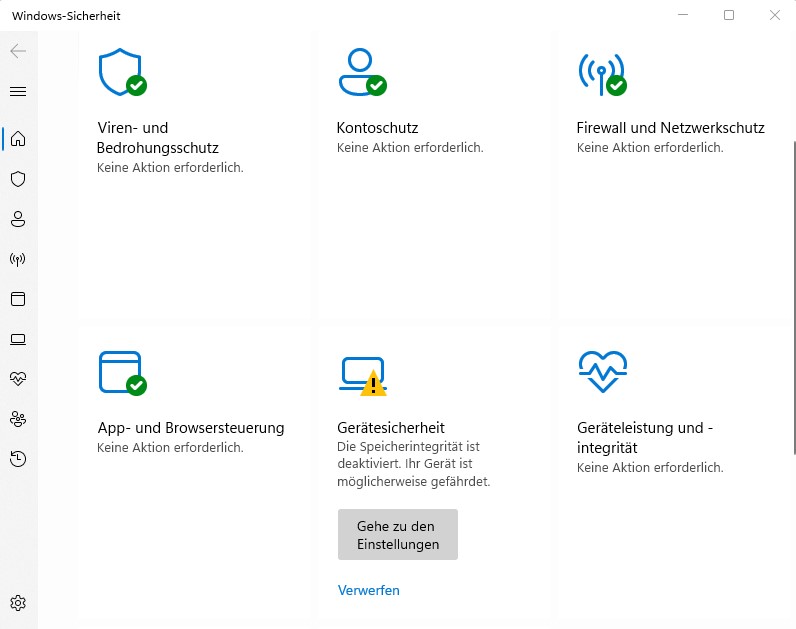

Ich habe gestern abend das Laptop eines Kumpels mit einem Clean Install mit der neusten Windows 11 22H2 Version
frisch aufgesetzt.
Seit heute morgen zeigt das das Dashboard der Gerätesicherheit an das die Speicherintegrität deaktiviert sei.
Kann oder sollte man das Aktivieren oder auf Verwerfen klicken?
Treiber habe ich keine Extra Installiert, wurden alle über Windows Update installiert, im Gerätemananger gibt es keine nicht installierten Geräte.
Updates sind natürlich auch alle drauf
Grüße Apopex :)
Da schaut man erstmal, was dort fehlt.
Es sind ja mehrere Sachen. TPM und sowas alles.
Was du nicht hast, schaltet man entweder ein oder eben nicht. Das liegt auch an der Installation.
Kommt auf das System an. HVCI kostet grundsätzlich minimal CPU Leistung, aber das ist generell zu vernachlässigen. Damit das Feature ohne großen Perfomanceverlust laufen kann, muss die CPU MBEC können. Das ist der Fall, wenn sich Windows 11 ohne Workarounds installieren lässt.
Je nachdem welche CPU verbaut ist, macht es ggf. keinen Sinn es zu aktivieren, oder falls mit dem System nur gespielt wird und die Systemsicherheit nur wenig Relevanz hat.
Je nach System aktiviert Windows 11 dieses Feature sogar bereits selber bei Installation. Seit ein paar Wochen warnt Windows, wenn es nicht aktiviert ist. Das war vorher nicht so.

Hab Windows 11 mit einem vom Media Creation tool erstellten USB Stick installiert ohne was zu "verstellen".
Hab es jetzt nochmal frisch installiert und jetzt ist es aktiviert, ob es das gestern direkt nach der installation war weiß ich nicht, hatte nur heute morgen das "!" Zeichen in der Taskleiste von dem Dashboard geshen.
Mal sehen ob es jetzt aktiviert bleibt.
