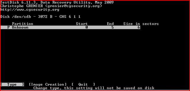

Bestätige mal in Testdisk durch, bis du die Partitionstabellentypen siehst siehst.
Bestätige aber nicht bei Intel sondern mal bei None!
Bestätige weiter bis du Analyse siehst.
Bestätige aber nicht bei Analyse sindern bei Advanced.
Setze mir einen Screen.
Wenn das Dateisystem als Unknown angezeigt wird, muß der richtige Partitionstyp zugewiesen werden.

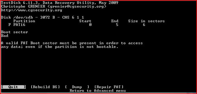

Ich weiß die Größe deiner Speicherkarte nicht?
Normal bis 2 GB ist es FAT16 und größer FAT32.
Teile es mit.
Erst dann kann in Testdisk bei Boot bestätigt und eine Diagnose des Bootsektors über Rebuild BS oder Backup BS gemacht werden?
Brauche dann aber die Infos.
Weitere Schritte für eine Diagnose folgen.

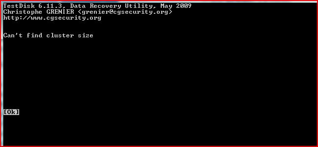

Ok, ich habe nun alles gemacht, was du gesagt hast; habe mir auch den Link angeschaut.
Doch irgendwie will es nicht klappen :(
Ich hoffe, dass Du mir weiterhelfen kannst; wäre echt super :)
