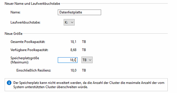

bekomme bei mienem Speicherpool folgende Fehlermeldung.
Habe jedoch alles mit "Größer der Zuordnungseinheiten" von 64KB im NTFS-Format formatiert.
Dies sollte dann doch eigtl. funktioneren oder?
Woran kann es liegen?
Gibt es eine Software mit der ich schauen kann ob alles richtig formatiert wurde?

Wie wäre es mit der Ausgabe von fsutil fsinfo ntfsinfo K:
In K sind momentan 2 Festplatten welche beide soweit ich weS 64KB Zuordnungseinhgeiten haben das gesamte Volumen hat aber aus irgendeinem Grund 4096Bytes Zuordnungseinheiten.
Das spricht dafür das das Pool 4K Clustergröße aufweist, da ist bei 16 TB schluß. IMHO kann es inn einem Pools nicht unterschiedliche Clustergrößen geben.
Kan ich beim gründen des Pool des irgendwo einstellen?

Ich hab das ausgelesen und K hat wie Gesagt 4KB obwohl beide darin enthaltenen Festplatten 64KB haben
