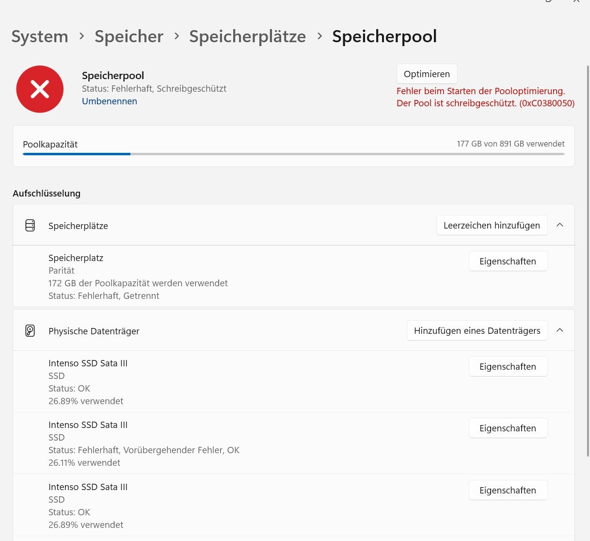

Hallo meine Freunde:
Das ganze läuft auf eine Übung PC, und alle Daten sind mehrmals vorhanden.
Ich habe eine M.2 mit Windows 11 plus 3x 250 GB SSD für meinen Speicherpool.
Problem:
Der Speicherpool wird nicht mehr angezeigt.
Fehlermeldung
Fehler beim Starten der Pooloptimierung.
Der Pool ist schreibgeschützt. (0xC0380050)
Es ist nur ein Übungs PC um solche Probleme zu lösen.
Siehe Foto unten
Könnt ihr mir dabei bitte helfen, um das Problem zu lösen
mfg Jack

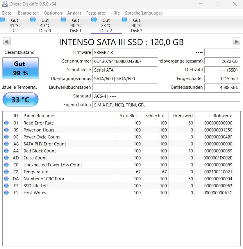

Die Linuxplatte hat 99 % der Rest 100 % Gut
Ist ein Übungsrechner, zum Lernen. Da werde ich mir keine teuren Platten reinkaufen

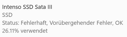

Wie Du in Deinem Screenshot siehst, hat die 2. SSD ein Problem. Du kannst mal versuchen das Kabel neu zu stecken bzw. ein anderes Kabel zu nehmen.

Was sagt Windows bzw der Speicherpool, wenn du bei der problematischen Platte auf "Eigenschaften" klickst?
und das heist ?
gar nichts wenn man sich die Werte nicht genau anschaut.
AlanK schrieb:
Bitte sag mir nicht das du aus 120GB Intenso (!) SSD ein Raid erstellt hast.
Nein, die 120 GB platte ist ein neues Linux zum Testen
Aber hier wollen doch alle die S.M.A.R.T. Werte von der
sehen. ;)
