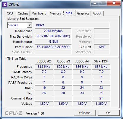

Hallo zusammen, ich bin im Besitz dieses Speichers: G-Skill F3-10666CL7D-4GB ECO und frage mich, nachdem ich die BIOS Einstellungen vorgenommen haben, ob mein System nun über 1,35 V oder 1,5 V läuft. Anbei die CPU-Z Anzeige als Grafik. Wie man sieht werden hier beide Spannungswerte angezeigt. Wie bekomme ich das heraus.

Danke Dir, tolles Tool. Unter Memory Summary wird
DRAM Frequency 668.9 MHz
Memory Timings 7-7-7-21 (CL-RCD-RP-RAS)
angezeigt. Dann gehe ich mal davon aus, dass diese Einstellungen im BIOS erfolgreich war.
was die Spannung angeht bin ich mir nicht so sicher. so wie's aussieht, lässt sich die Spannung nicht auf 1,35 V herunter regeln: sollte ich die Spannungs Einstellung im BIOS so belassen, oder wieder auf Auto stellen? könnte das Problem an der BIOS-Version liegen? Ich habe übrigens die aktuelle aufgespielt.
Device Locator Slot 1
Manufacturer G.Skill
Part Number F3-10666CL7-2GBECO
Capacity 2048 MBytes
Memory Type DDR3 (PC3-10700H)
Speed 667 MHz (DDR3 1333)
Supported Frequencies 444.4 MHz, 518.5 MHz, 592.6 MHz, 666.7 MHz
Memory Timings 6-6-6-16-22 at 444.4 MHz, at 1.5 volts (CL-RCD-RP-RAS-RC)
Memory Timings 7-7-7-19-26 at 518.5 MHz, at 1.5 volts (CL-RCD-RP-RAS-RC)
Memory Timings 8-8-8-22-30 at 592.6 MHz, at 1.5 volts (CL-RCD-RP-RAS-RC)
Memory Timings 9-9-9-24-33 at 666.7 MHz, at 1.5 volts (CL-RCD-RP-RAS-RC)
EPP SPD Support No
XMP SPD Support Yes (Version 17)
Device Locator Slot 2
EPP SPD Support No
