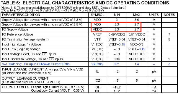

Nun wie oben schon gesagt ist das Risiko sehr gering. Das musst du selbst wissen, ob du dich dabei wohl fühlst. Wenn du immer Angst hast, daß was kaputt gehen kann ist das sicher auch nichts. Ich jedenfalls würde die Einstellungen so lassen bei 2,65V sehe ich keine Gefahr für den Speicher.
Lt. JEDEC Spezifikationen können diese Speicher mit 2,5V +/- 0,2V betrieben werden (PC3200 IMHO gar mit 2,6V +/- 0,2V). Somit sehe ich bei 2,65V ebenfalls keine Probleme für die Riegel. :cool_alt:
