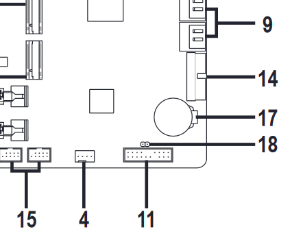

Hat die BIOS- Stützbatterie noch ausreichend Saft? Wie lange ist die schon in Betrieb? Kannst du deren Leerlaufspannung messen? Die Batterie sollte schon noch über 3,0 Volt haben um einigermaßen davon ausgehen zu können, daß sie noch ihren Dienst tut.
Das Entfernen der BIOS- Stützbatterie ist bei den meisten Herstellern nicht die erste Wahl einen CMOS clear durchzuführen.
Wenn es dir dein Mainboard anbietet, dann mache bitte auch mal einen CMOS clear durch kurzes Brücken der entsprechenden Metallstifte bei stromlosem Rechner oder durch Drücken der entsprechenden Taste (falls vorhanden) ebenfalls bei stromlosem Rechner.
Stifte für den CMOS clear hier an Position 18:
