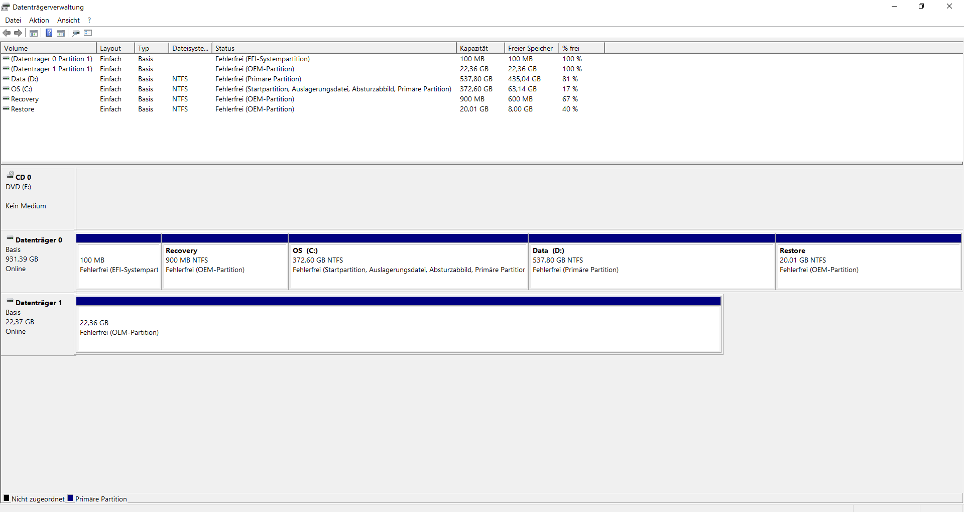

ich habe auf meinem Notebook eine HDD (1TB) und eine SSD (24GB) standartmäßig eingebaut.
Als ich einen Blick in meine Datenträgerverwaltung geworfen habe fiel mir folgendes auf:
Wenn ich das richtig verstanden habe, ist die SSD als Datenträger 1 gespeichert und leer. (siehe Anhang)
Eigentlich wollte ich mein Betriebssystem auf der SSD speichern und die HDD für sonstige Programme und Dateien verwenden. Jedoch scheine ich keine Möglichkeit zu haben irgendeine Art von Daten auf der SSD zu speichern. (Es lässt sich kein Laufwerkbuchstabe hinzufügen, noch lässt sie sich durchsuchen. Bei einem Rechtsklick auf 'Datenträger 1 Partition 1' erscheint lediglich ein 'Hilfe' Feld und keine Reihe von Optionen wie bei den anderen Partitionen. Ich denke das liegt daran, dass es sich um eine OEM-Partition handelt? Leider habe ich absolut keine Ahnung was das bedeutet)
Könnte mich vielleicht jemand aufklären was hier los ist? Wie kann ich Daten auf meine SSD verschieben (bzw. mein Betriebssystem auf der SSD installieren) Verwechsel ich etwas und es handelt sich bei 'Datenträger 1' gar nicht um meine SSD?

Sieht nach einer Intel Optane Lösung aus. Diese wird nur zur Beschleunigung (Daten-Cache) der Festplatte genutzt.

Das sieht eher nach dem SSD Chache einer Hybridfestplatte aus. Da kann man nichts drauf installieren.
Obwohl mir jetzt auf die schnelle kein SSHD Modell mit über 20GB Chache bekannt ist.
Optane-Module sollten eher im Bereich von 16Gb oder 32GB liegen.

Also wenn es wirklich eine eigenständige kleine SSD ist, die zur Zeit als Cache genutzt wird, dann sollte es möglich sein eine Windows Neuinstallation nur auf der SSD zu machen. 24GB sind zwar ein wenig knapp für Windows, aber möglich ist es. Hab Win 10 hier auch auf 16GB installiert ;)
Würde dann aber überlegen direkt ne neue, größere SSD einzubauen, wenn du schon neu installierst.

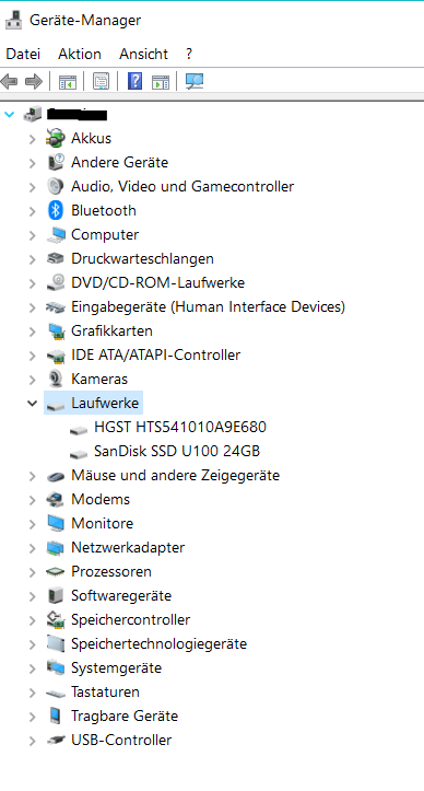

Laut Gerätemanager sind folgende Laufwerke eingebaut:
--HGST HTS541010A9E680
--SanDisk SSD U100 24GB

Es handelt sich um einen Asus N551JK-CN175H
Diese SanDisk SSD ist nur als Chache gedacht. (mSATA Anschluss)
Da wirst du nichts installieren können. Stichwort SanDisk ReadyCache.

Das ist ne ganz normale SSD! Natürlich kann man die nutzen, wie man will. Das Caching wird nur per Software realisiert. Windows auf die SSD installieren, die Cache Software einfach nicht installieren bzw. abschalten... Fertig.
