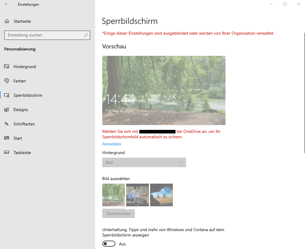

Sperrbildschirm kann nicht verändert werden
- Ersteller otru

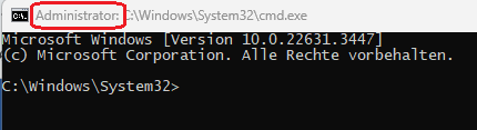

Wie ich bereits schrieb, als Admin funktioniert es auch nicht.PC295 schrieb:Wenn du z.B. die Eingabeaufforderung mit Rechtsklick "als Administrator ausführen" startest, funktioniert das?
Das steht dann in der Titelleiste:
Wirklich merkwürdig, seit Jahrzehnten kann ich die Registry bearbeiten, und plötzlich nicht mehr.

Ich habe diese Meldung (Verwaltet durch Organisation) auch.
Da gäbe es zum einen…
…was, meine ich, die Sperre auslöst die gemeldet wird.
Zudem mag ich diesen Verwischeffekt gar nicht leiden…
…und ich bilde mir ein, dass dieser Eintrag nicht angebracht werden kann wenn der erste auf 1 steht. Deswegen verweise ich auf ihn.
Nach der Änderung, und ich lüge (weil ich das so selten mache), reicht schon das Abschießen es Explorers das Umschalten wirksam werden zu lassen. Wenn nicht ist leider doch ein Rebooten nötig.

Danke CN8, das Problem war nur, dass ich die Registry nicht bearbeiten konnte.
Aber jetzt habe ich das Problem gelöst!
Hilfreich war dabei diese Seite.
Nachdem ich dann die Gruppenrichtlinien alle gelöscht habe, konnte ich in der Registry endlich auch den NoLockScreen-Wert auf null setzen, danach Neustart und bingo, es funktioniert!
Danke an alle für eure Bemühungen.
