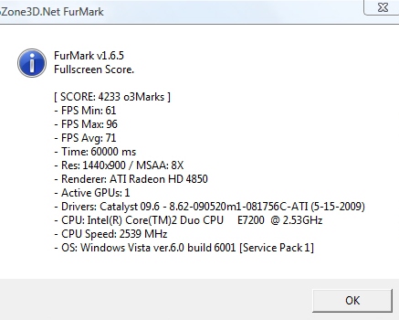

Ich hab FurMark jetzt laufen lassen. Die Ergebnisse des Vergleichtests hab ich als Pic angehängt. Dann hab ich noch einen Stabilitätstest gemacht und habe bei "Extremer Hitze Modus" und "GPU Temperatur loggen" ein Häckchen gesetzt. Die Temperatur stieg auf etwa 65°C, als ich den Test dann mit ESC beenden wollte, wurde der Monitor schwarz und es hieß nur "Kein Signal". Stürzt CoD 5 ab, weil meine Graka zu heoß wird?

Ich hab im CCC den Fan Speed jetzt auf 100% gestellt. Bis jetzt hatte ich keine weiteren Abstürze.
