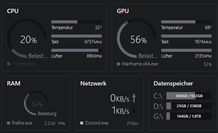

Mein Problem ist, wenn ich in egal welchem Spiel, GTA V, WoW, Warframe oder auch Minecraft bin (habe alle ausprobiert da ich dachte dass es am Spiel liegt), dass es immer ruckelt wenn ich einen Stream auf twitch oder ein Video auf YouTube abspiele.
Es ist nicht so, dass das Spiel auf 60fps oder 30fps hinunterfällt, sondern die FPS bleiben gleich aber es ruckelt.
Kann es sein dass der Brower bezüglich JS gerade probleme macht? (Benutze Firefox, Brave und gelegentlich Chrome)
Die CPU oder GPU wird nicht zu heiß, die Temperaturen passen alle und bleiben unter 60°C(CPU) und unter 70°C(GPU).
(Im Spiel Warframe, Screenshot aus NZXT Cam)
Hätte jemand vielleicht eine Idee woran es liegen könnte?
Vielen Dank schonmal,
kisukeyo
