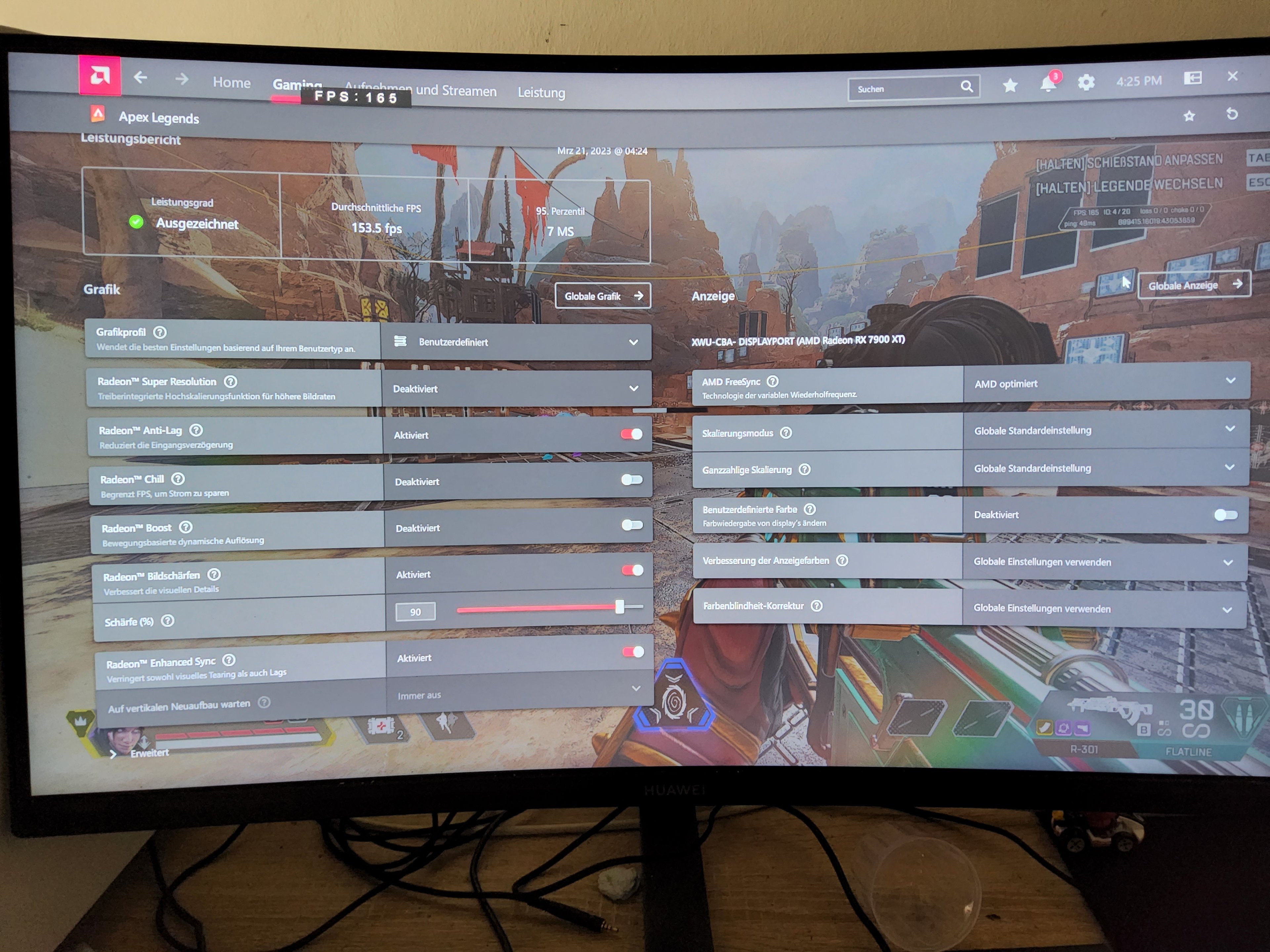

Also ich hab alles probiert was man halt so einstellen kann. Antilag, Bildschärfe und solche Dinge. Habe auch die Leistung bei Quick CPU erhöht. Ich weiss nicht was ich dazu sagen kann. Mein Bruder hat den Benchmarktest gemacht und er sagte mir, mein PC sei um einiges besser und er spielt auch cs GO im comp Bereich. Nein hatte davor KEINEN PC. Sondern habe über PS5 gezockt. Und wenn ich bei Grafik 144HZ eingebe, läuft es flüssiger. Ich spiele natürlich über LAN und andere Spiele wie Destiny 2 funktionieren recht gut. Mein Sohn ist gerade am PC aber ich kann euch ja danach paar Screenshots machen. 500K Leitung ist doch super zum Zocken ? Und ich kenn noch nicht den genauen Unterschied zwischen Lag und Ruckler. Oft ist es so als ob es verzögert.. bzw es verzögert. Und das auf Minimal Leistung oder auch auf Maximal bei Ingame Settings. Wie kann ich denn schauen und wissen ob GPU CPU Frames etc im richtigen Bereich sind ? Wie gesagt ich hatte davor nie einen PC. Also musst du auch etwas Geduld haben, danke für die Hilfe

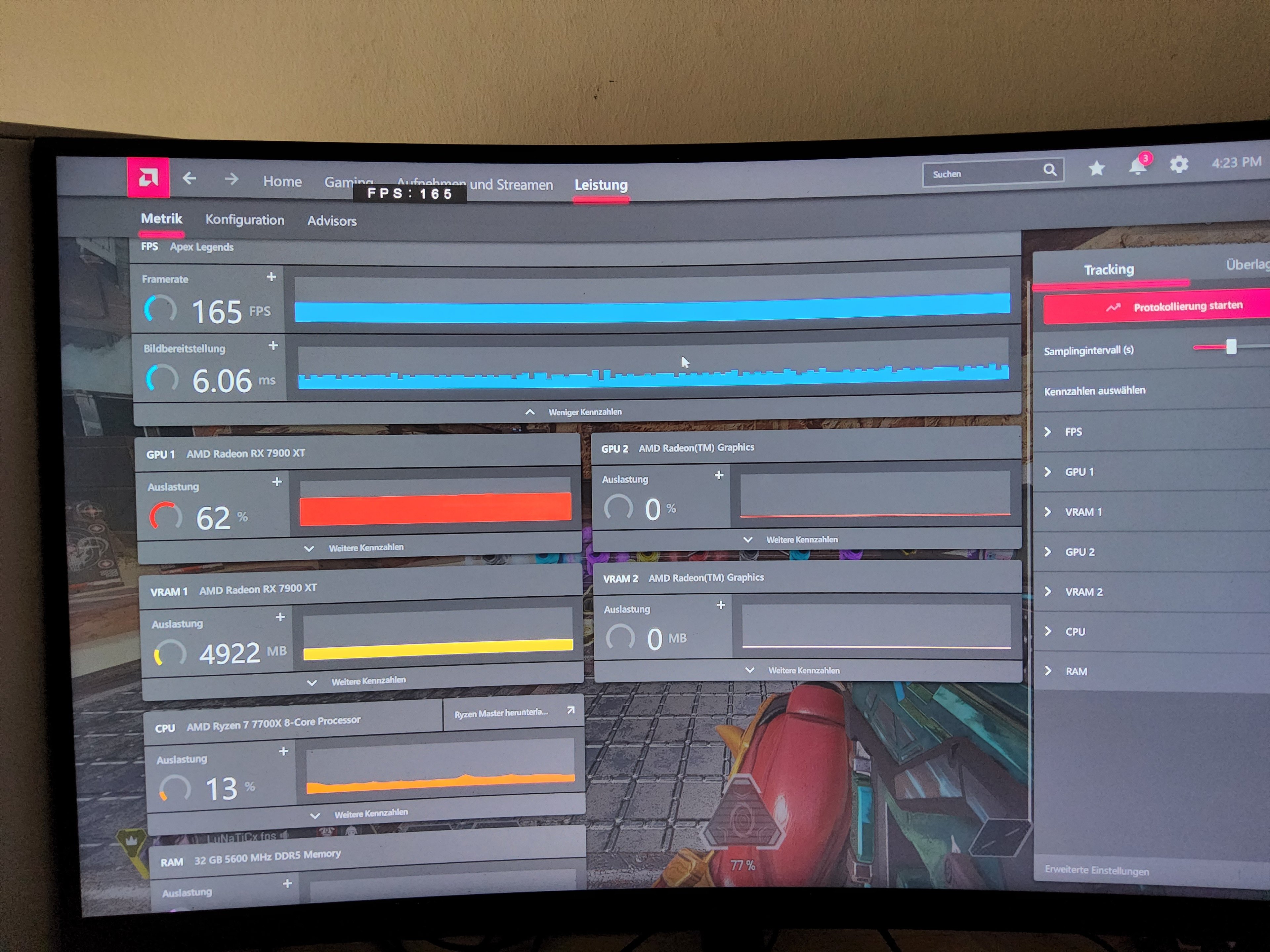

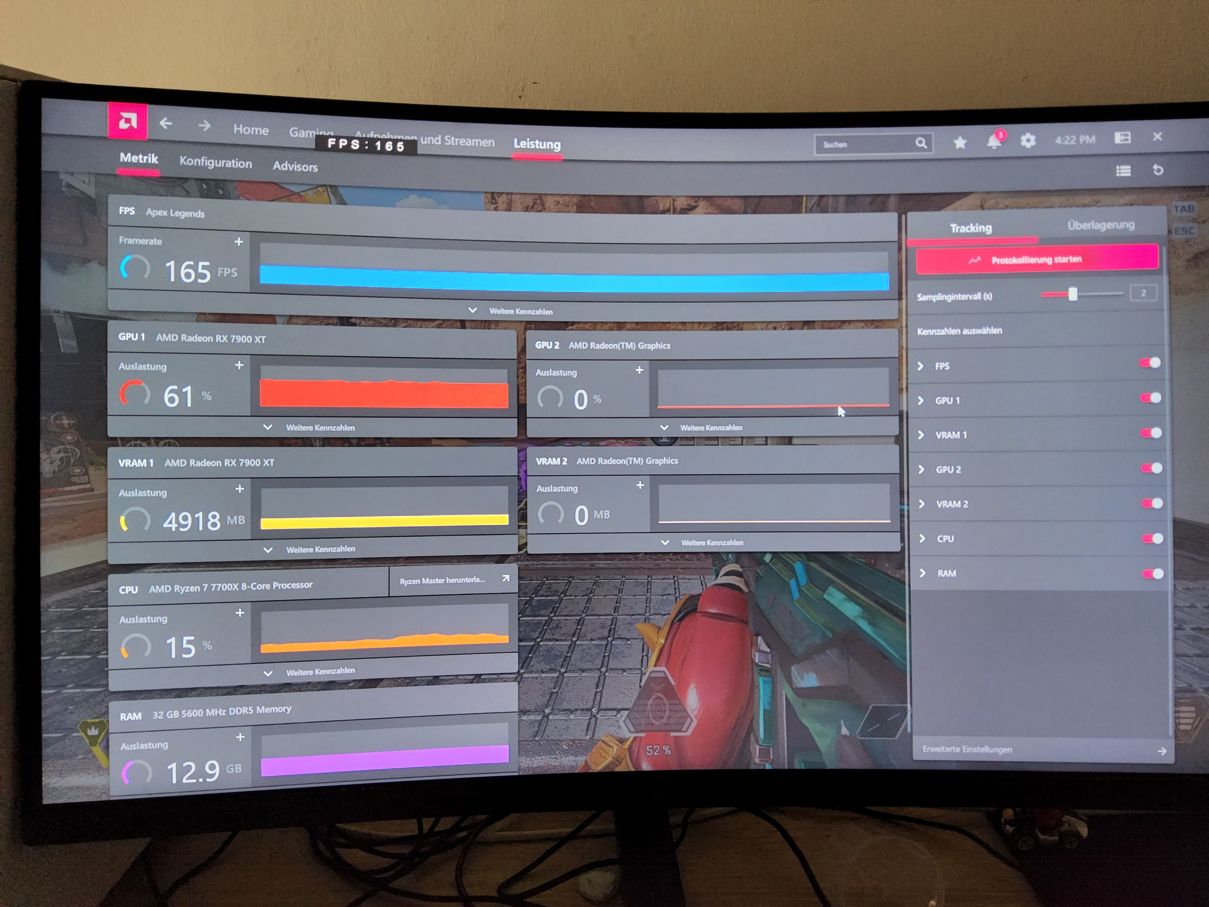

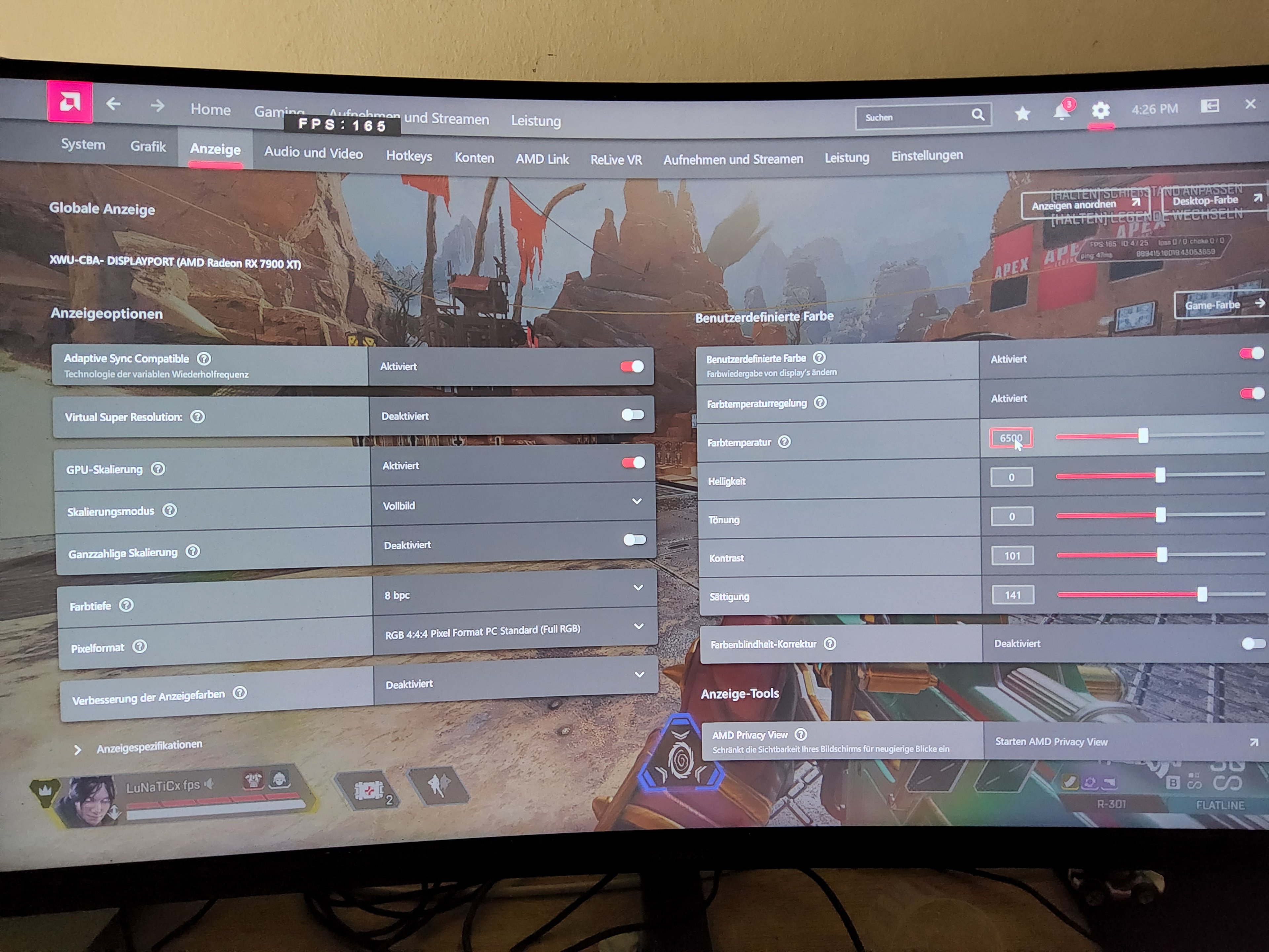

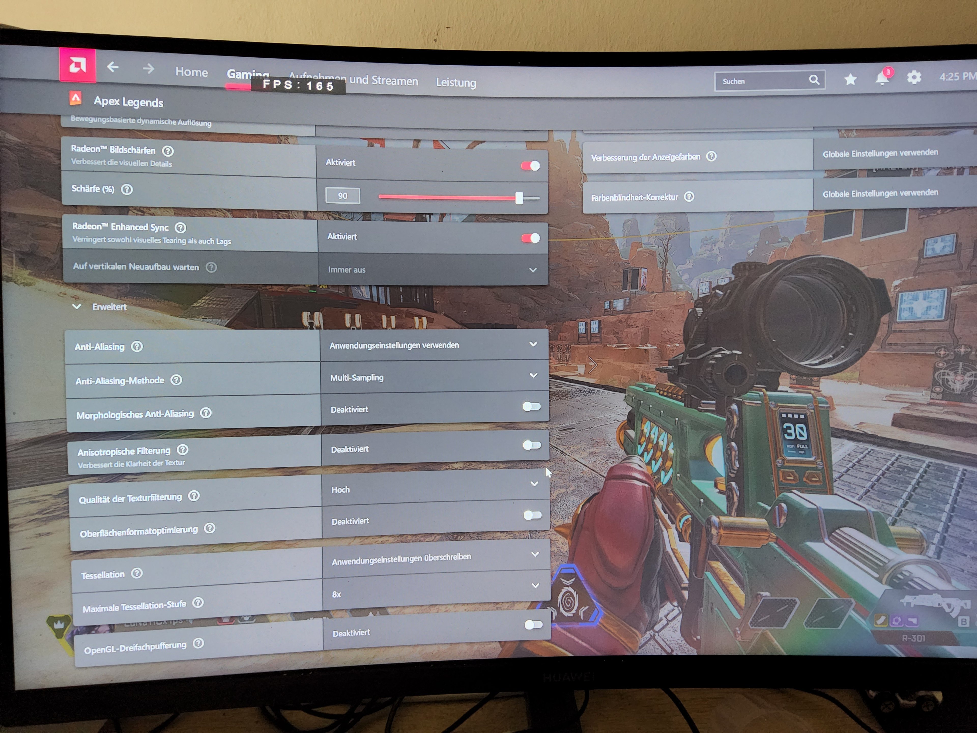

Hab eben bisschen gespielt
Da ist nichts relevantes zu erkennen.
