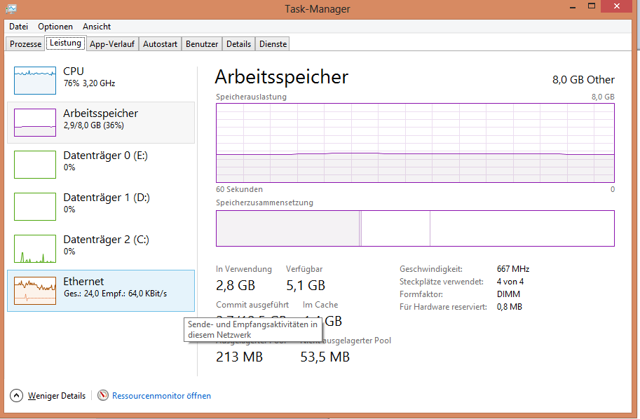

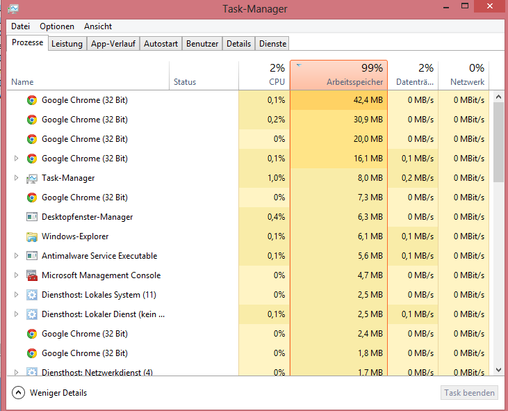

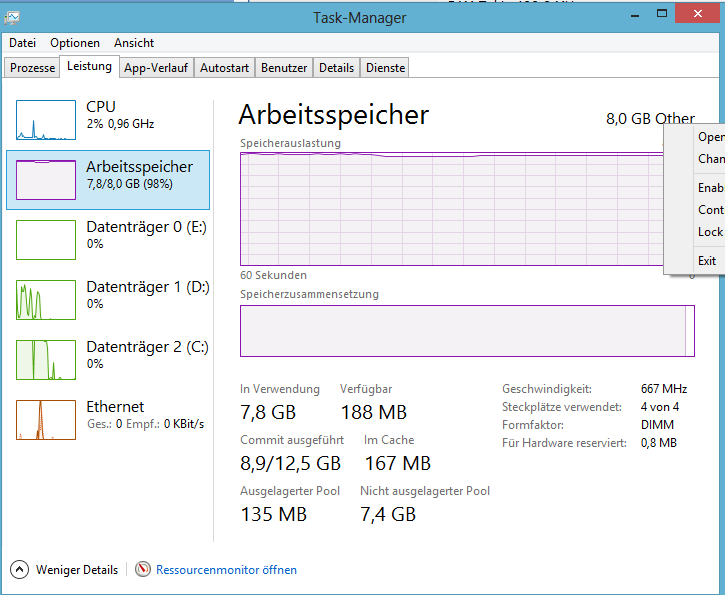

Hi,
hab im Titel genanntes Problem bei Bf3. Bei allen anderen Spielen Planetside 2 etc. keine Probleme. Selbst wenn ich Bf3 und alles beende bleibt die Ausnutzung bei 8GB und ich muss den Rechner neu starten. Google hat mir jetzt nicht wirklich geholfen.
AMD P2 955
HD 6850
Win 8 pro 64bit
Hat jemand n Tipp was das sein könnte.
P.S.: Bei Prozessen im Taskmanager wird kein Programm mit ner hohen Speicherauslastung angezeigt aber bei Leistung wird 99% Arbeitspeicher als verwendet aufgelistet.

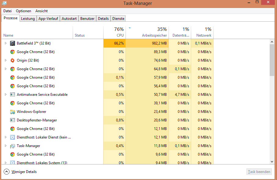

Hab jetzt mal ein wenig gespielt und das sind die normalen Daten im Taskmanager.
Werd mal das mit m Win 7 modus probieren würde aber trotzdem gern wissen warum bf3 dann auf einmal meinen Arbeitsspeicher so voll haut.
