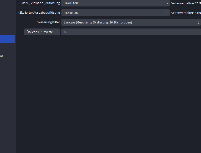

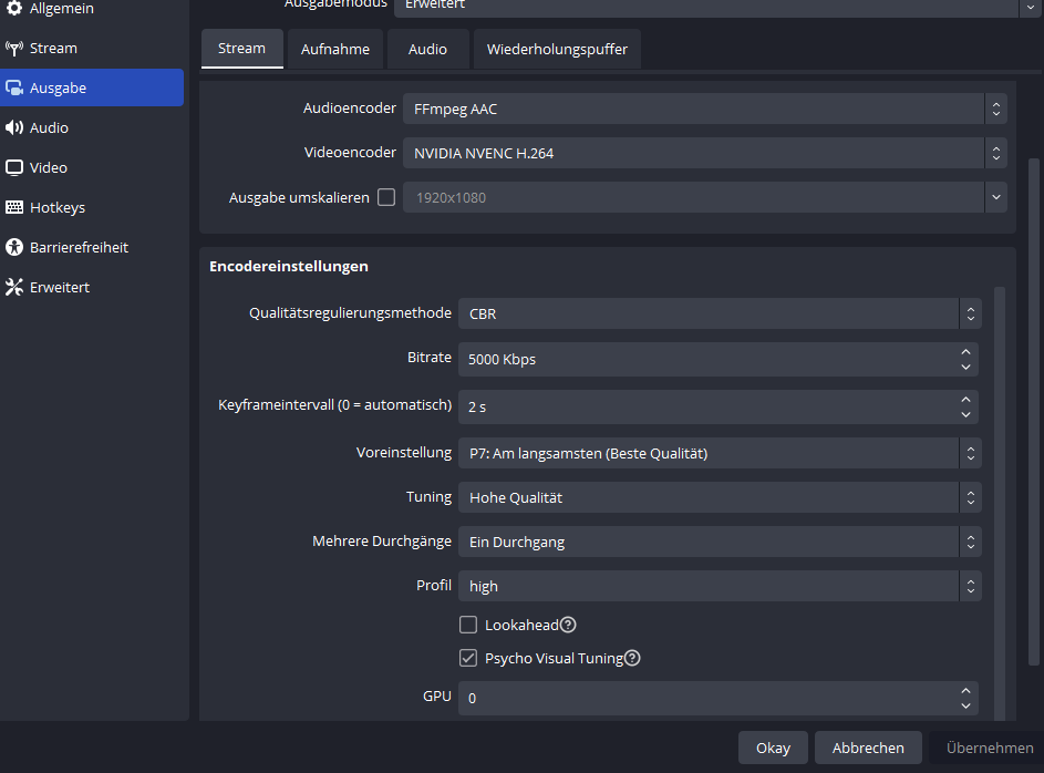

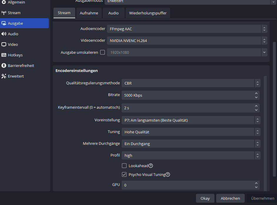

Ich streame jetzt schon seit längerer Zeit und dieses Problem hat sich noch nie gelöst, selbst als ich mir ein neuen PC geholt habe nicht.
Meine Spiele laufen immer flüssig mit guten FPS, aber wenn ich OBS öffne bzw. den Stream starte laggt mein Spiel und es fühlt sich so an als ob ich auf 60fps spiele, die FPS bleiben jedoch gleich. Ich habe nachgedacht und mir ist aufgefallen, dass jedoch mein Game nur laggt wenn es ein Shooter ist, wie z.B. Counter Strike oder Valorant und andere Shooter ebenfalls. Ich spüre schon kleine Auswirkungen wenn ich OBS im Hintergrund offen habe und wenn ich dann den Stream starte, sind die Lags deutlich zu erkennen. Im Stream erscheint jedoch alles flüssig. Wenn ich Story Games streame, wie Resident Evil oder Outlast, habe ich keine Lags. Ich habe schon nach vielen Lösungen geschaut, aber nichts hat geklappt. Ich benutze 3 Bildschirme. An der Internetleitung kann es auch nicht liegen, weil ich ein Upload Speed von 51.73mbps habe und mit einer Bitrate von 5000 streame. Ich streame mit OBS.
Meine Specs:
NVIDIA 4070ti
i5-13600KF + Corsair Wasserkühlung
SSD 1TB + SSD 2TB
32GB RAM
3 Monitore - 2x 60hz, 1x 144hz (Main Monitor)
Meine OBS Settings sind im Anhang.
Ich hoffe ihr könnt mir helfen, da ich dieses Problem nun endlich lösen will.

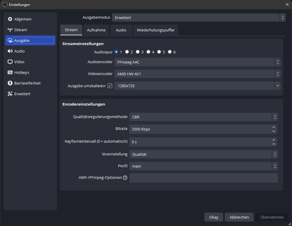

Hi. Deine Ausgabesettings sind recht hoch. Besteht das Problem auch wenn du sie reduzierst?

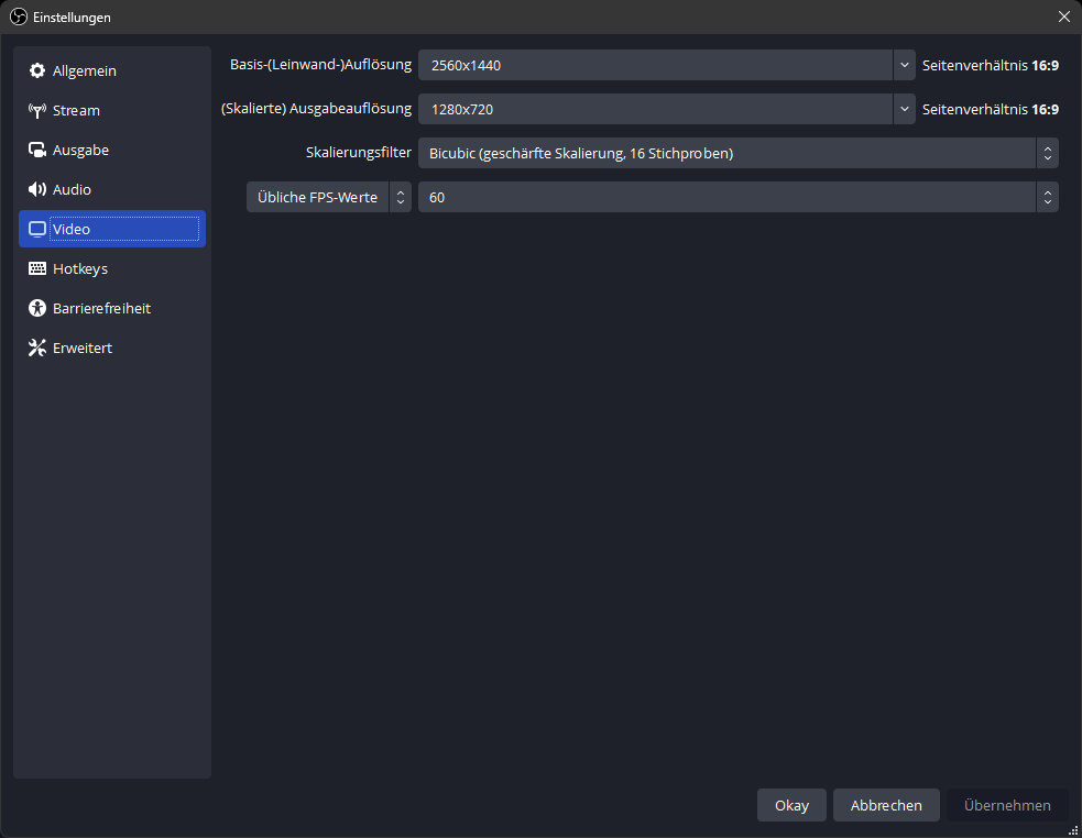

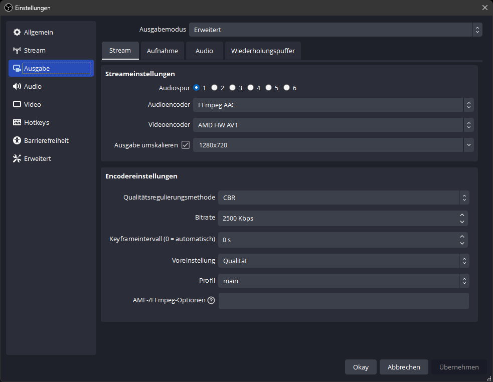

Wie gesagt, ich finde die grundlegenden Einstellungen recht hoch. Für das was ich mache, reicht 720p aus. Hohe Qualität VS. Qualität kann da schon den Unterschied ausmachen. Statt H264 würde ich auf AV1 gehen, oder zumindest H265 testen. Bitrate ist mit 5MBit auch recht hoch. Der Skalierungsfilter ist für das Runterrechnen von 1080p mit Bicubic ausreichend.

coxon schrieb:

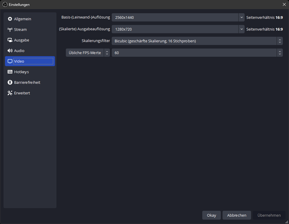

Wie gesagt, ich finde die grundlegenden Einstellungen recht hoch. Für das was ich mache, reicht 720p aus. Hohe Qualität kann da schon den Unterschied ausmachen. Statt H264 würde ich auf AV1 gehen, oder zumindest H265 testen. Auch der Skalierungsfilter ist für das Runterrechnen von 1080p mit Bicubic ausreichend.
Anhang anzeigen 1448918Anhang anzeigen 1448919
ich probiere es mal aus!

Ich habe es jetzt mit loweren Settings probiert. Hat nicht geklappt.
