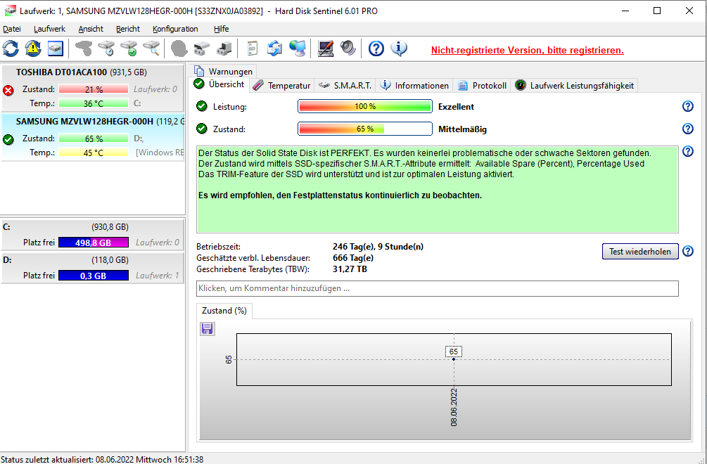

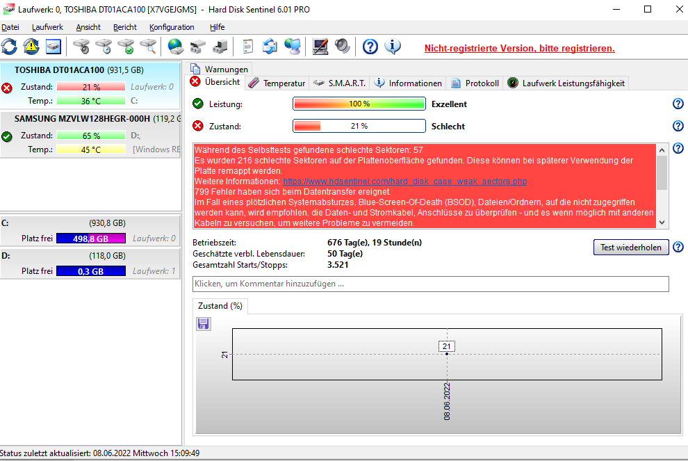

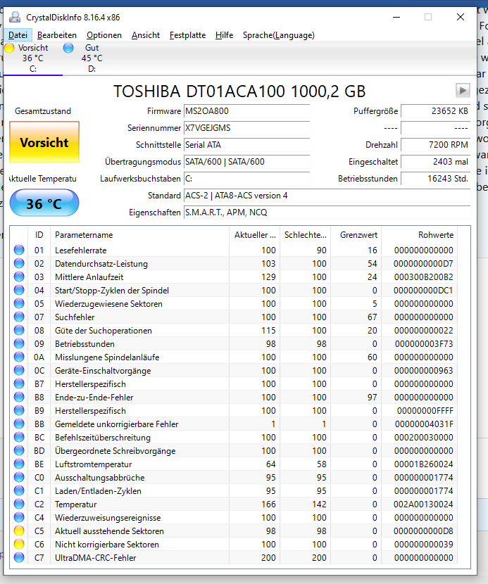

Ich habe dann mal im Taskmanager geschaut und meine HDD war durchgehend auf 100% und soweit ich mich erinnern konnte, war das nicht immer so in dem Match, wo alles glatt lief, war meine HDD fast immer auf 0%-20% Ich habe mir dann crystelDiskInfo heruntergeladen und dort wurde mir ein gelbes Vorsicht angezeigt (siehe Anhang) c5 und c6 Sind nicht mehr inordnung daraufhin habe ich mir auch Harddisk Sentinel Tray heruntergeladen und siehe da ganz viele Information das es meiner HDD überhaupt nicht gut geht (siehe Anhang) neue SSD wurde bestellt, kommt evtl morgen an.

Joa, die HDD stirbt. Solltest du sehr zeiitnah tauschen

Die Toshiba HDD , kannste rauschmeissen , natürlich vorher noch Daten Sichern.

Die HD stirbt

Von dem Ram hab ich noch nie gehört, die Festplatte stirbt.. Joa

Die SSD war nie richtig in Verwendung sieht auch bei Harddisk Sentinel Tray eigentlich ganz gut aus oder? wenn du sagst es ist gut die SSD auf eine kleine systemplatte zu installieren würde ich das jetzt machen.

Windows schon seid 5 Jahren auf dieser HDD bis jetzt lief alles
Das ist immer so bei Sachen die kaputt gehen. Sie funktionieren bis zu dem Zeitpunkt des Defektes ;)
Die Platte ist ja noch nicht vollständig hinüber, aber sollten da noch ungesicherte wichtige Daten drauf sein, wäre es besser die Sicherung läuft bereits.
Die Platte ist nicht mehr die rosigste, aber mach das! Sollte irgendwas mit der Platte mal sein ist es für dich leichter einfach ne 250 mb Neue oder Kleinere nachzukaufen für Neuinstallation.

Damit hat sie das Ende ihres Lebenszyklus erreicht. Festplatten altern, ob nun benutzt oder nicht, und gehen meist als erstes kaputt ^^
