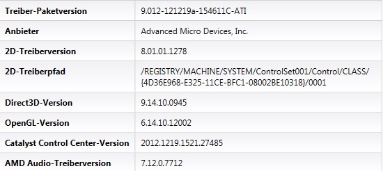

Hallo, heute ist meine neue "Readon Hd 7950 Black Edition" Grafikkarte angekommen, ich wollte Battlefield spielen und sie ausprobieren dabei ist mir aufgefallen das jedes Spiel sofort abstürtzt. Ich schätze mal das es an DirectX liegt. Wie immer finde ich zu dem Thema natürlich rein gar nichts im Internet was mir helfen kann.
Ich hatte vorher die GTX 460 Hawk.
Was soll ich tun?
Hier noch ein Bild von CCC.

"Failed creating D3D device of at least version 10.0 on adapter "AMD REDEON HD 7800 SERIES" with driver "Unknown". Error is DXGI_ERROR_UNSUPPORTED ("Unsupported").
This is typically caused by not having the minimum required DirectX support in the GPU
For NVIDIA GPUs, DirectX 10.0 support is required.
For AMD GPUs DirectX 10.1 support is rquired.
Vermutlich hast du den alten NVIDIA Treiber nicht (sauber) deinstalliert und hast einfach die AMD Karte eingebaut und wunderst dich jetzt, dass nix funktioniert.
UNd so werden dann die Märchen verbreitet, dass AMD/ATI Treiber Mist seien und die Karten nur Probleme bereiten *facepalm*.
Also, NVIDIA Treiber sauber deinstallieren (dann nochmal im abgesicherten Modus starten und mit Driver Cleaner, Driver Seeker und - weil es eh nicht schadet - CCLeaner "drüberfahren"), System neu starten und den neuesten WHQL Treiber (von der homepage) installieren.
Neu starten und fertig.

Hört sich nach einem Treiberproblem an.
Die alten Treiber mal sorgfältig deinstallieren und dann die neuen drauf.
Sämtliche Grafikkarten Treiber deinstallieren (AMD und NVidia) und dann den aktuellen von AMD drauf!
Da scheinen sich noch Reste der Nvidia im Sys zu befinden.
