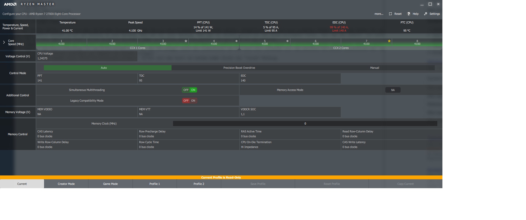

Habe dann mal mit Aida64 einen CPU-& FPU-Stresstest probiert. Direkt nach dem Start von beidem kommt direkt die "Failed"-Meldung. Das sieht ja nicht gut aus. Auch wundert mich bei der AMD Ryzen Master Software das er sich oben über den EDC Wert beschwert der rot angezeigt wird und bei 99% liegt. Bild ist angehängt.
Falls mir noch was einfällt ergänze ich das. Habt ihr Ideen wie man die genaue Fehlerursache finden könnte? Sollte ich erst mal das ganze System platt machen und frisch installieren oder denkt ihr es ist was anderes?

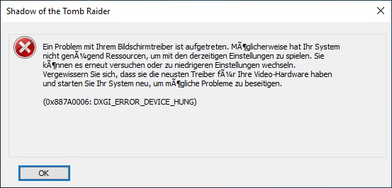

Ich hab jetzt beim zweiten Absturz diese Meldung erhalten:
Hast du zufällig eine andere Grafikkarte zum ausprobieren greifbar?
Bei den massiven Problemen die es mit der 2080ti gibt habe ich langsam echt deine Karte in Verdacht. Alles andere hast du ja schon versucht und auch die Meldung mit dem Grafiktreiber macht mich stutzig.
Nein, da ist keine vorhanden. Hab den Fehler mal gegoogled. Da gibts jede Menge Treffer die das gleiche haben. Ich glaube deswegen nicht das es an der Hardware selbst liegt. Eher am Game, DX12 oder der Zusammenarbeit mit dem Treiber. Jetzt kam fürs Game auch gerade ein neuer Patch raus der im Zusammenspiel mit RTX Karten Abstürze verhindern soll. Das Game und die RTX Treiber müssen wohl alle noch etwas reifen. Gestern Abend konnte ich zumindest wieder eine dreiviertel Stunde zocken ohne Probleme. Wenn sich wieder etwas verändert melde ich mich.
