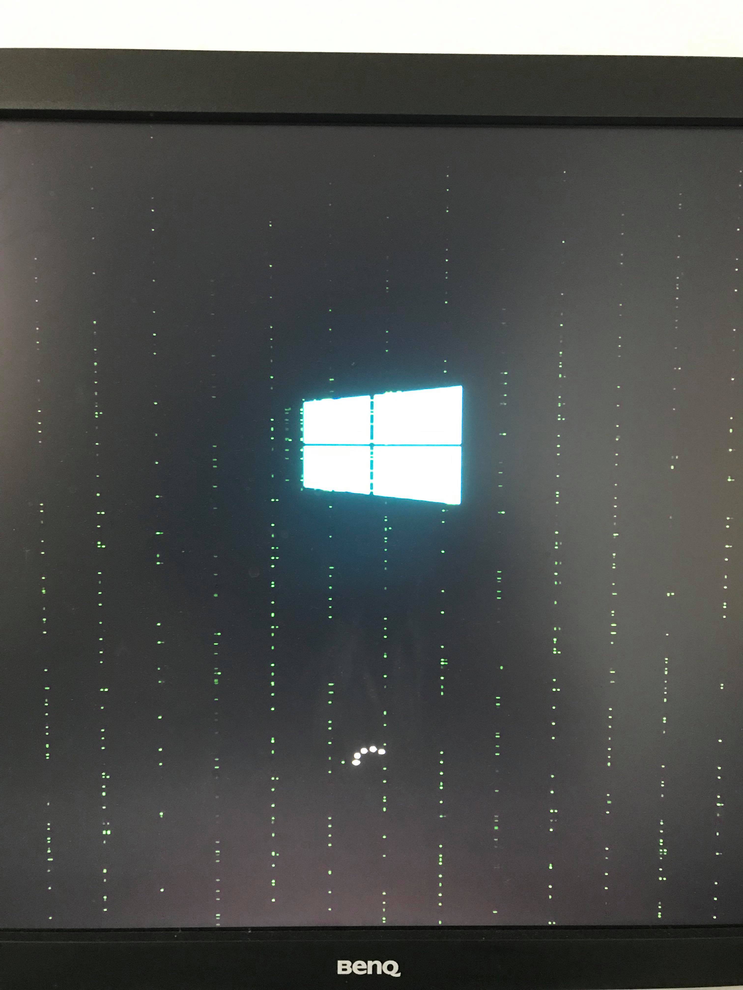

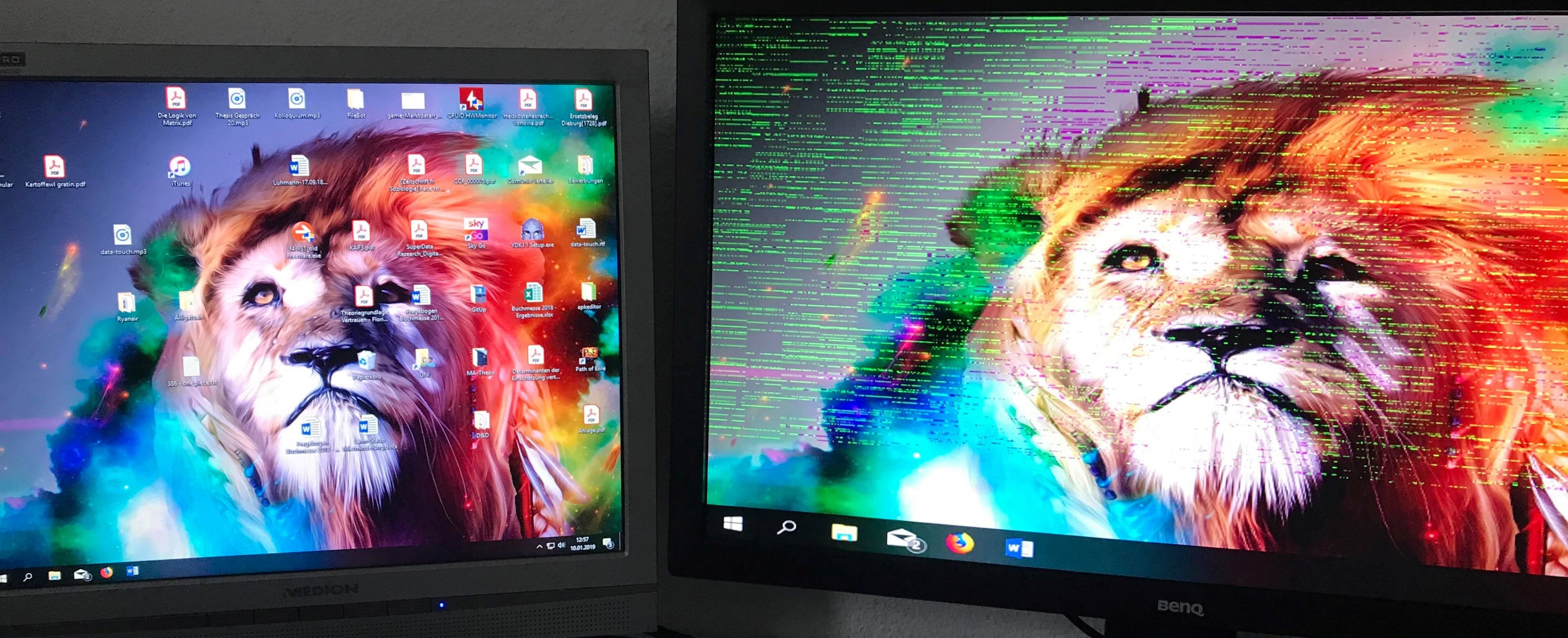

Guten Tag,
mir ist eben beim Rocket League spielen der PC abgestürzt bzw. nur mein einer Monitor der über meine Grafikkarte (Asus - GTX660) angeschlossen war. Über den Zweitmonitor konnte ich noch rund 30 sekunden interagieren - bis zum kompletten Stillstand (Musik lief aber noch xD).
ich wollte nur mal sicher gehen, ob wirklich meine Grafikkarte kaputt ist, es doch am treiber liegen könnte oder etwas anderes zum Problem führte? Übers Mainboard direkt funktionieren beide Monitore - daran liegts also nicht.
Hab seit 3 Tagen ein neues Netzteil eingebaut - Seasonic 550w plus - und jetzt ist die Grafikkarte hin :S
Danke schonmal - auch wenn meine Vermutung wohl bestätigt wird und ich mir eine neue Grafikkarte holen muss...

Der Klassiker VRAM defekt.
aber um diese zu ersetzen musst du ja keine 300 euro investieren...
naja, ich wollte nach und nach mein Rechner wieder aktualisieren und dabei die Grafikkarte als letztes erneuern ^^
sieht so aus als ob die Grafikkarte nun als erstes erneuern musst.
jupp, die ist abgeraucht.
da muss wohl was neues her, garantie ist auf der 660 wohl eher nicht mehr!
