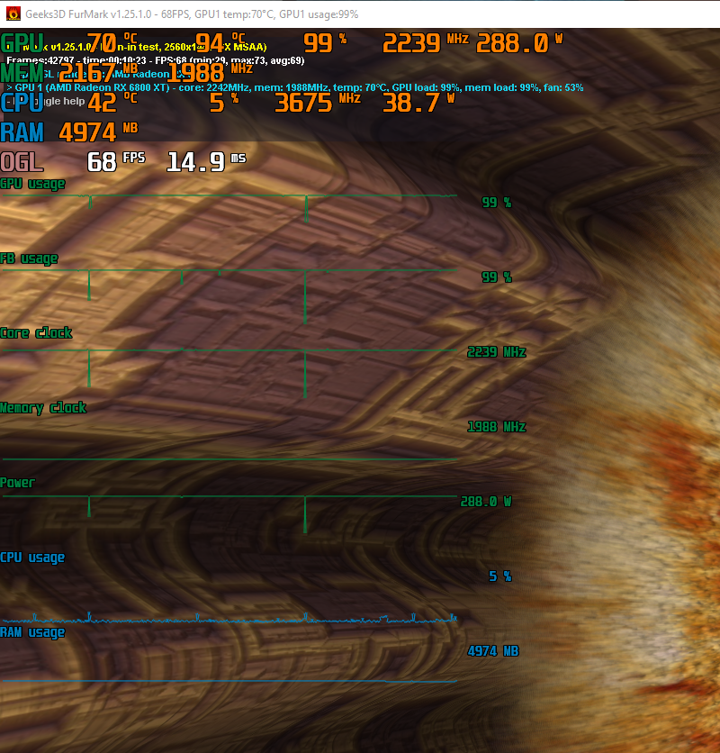

Mein Problem ist äußert nervig. In allen Anwendungen (Spiele, Benchmarks..) habe ich das Problem, das dass Spiel für <1s einfriert bzw. die Anwendung hängt kurz!
Das passiert, je nach Anwendung, ca. 1x in 2 Minuten. In Benchmarks dauert es ab und an auch mal länger.
Hier im Bild ist die Situation zu sehen (in Furmark):
Das selbe Problem besteht halt auch in Spielen.

Steam, Discord und der RiverTunerStatisticsServer. Aber auch wenn alles außer dem Spiel aus ist, bleibt das Bild kurzzeitig hängen. Den RiverTuner hab ich nur an, um das Problem zu visualisieren. Auch anspruchslose Spiele wie Apex oder CS:GO hängen kurzeitig .. auch ohne das die Karte ausgelastet wird.

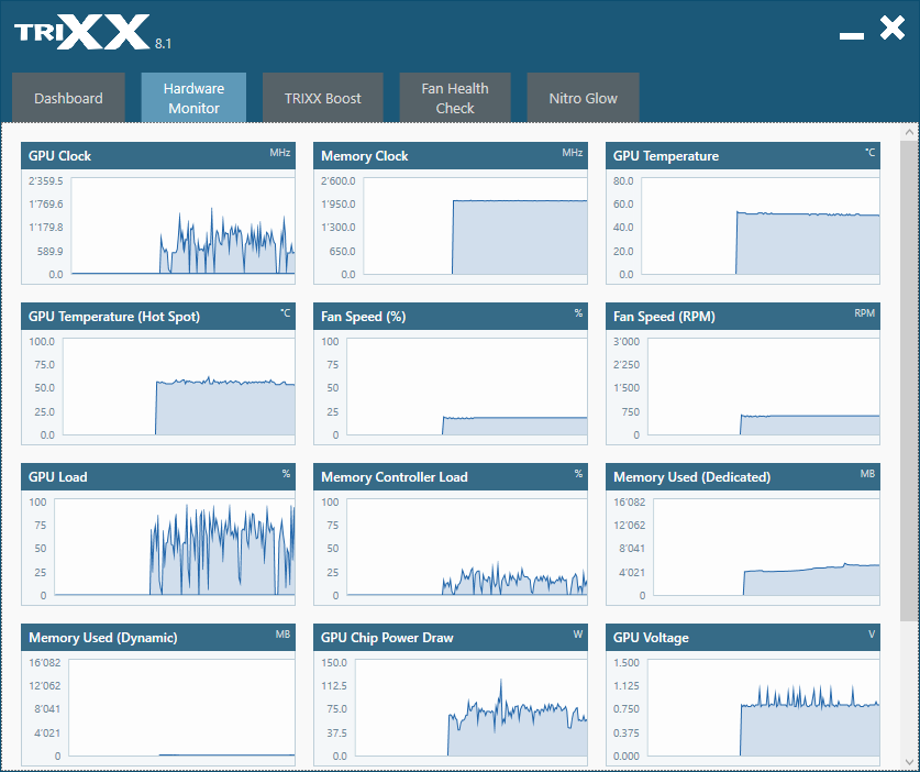

Mal den min. Takt im Treiber auf 2200 Mhz testweise gestellt? (gilt nur für 3D, im Desktop dann immer noch niedrig)
Reaktionen: D4XTR3M3
Sehr guter Tipp.. ! Hab ich sofort mal probiert und die Hänger sind leider immer noch da .. wenn auch weniger auffallend trotz dessen nicht "überfühlbar".
Min = 2300mHz
Max = 2450mHz
Man sieht die Hänger im Diagramm immer noch ganz gut.
