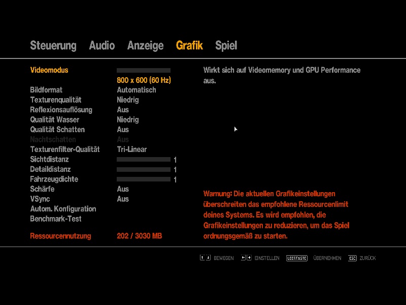

So jetzt zu meinen Problem und zwar habe ich bei Bad Company2 nur 20 FPS und starkes ruckeln und gta4 stellt sich automatisch auf 800x600 Pixel und alles auf niedrig. ( siehe bild)

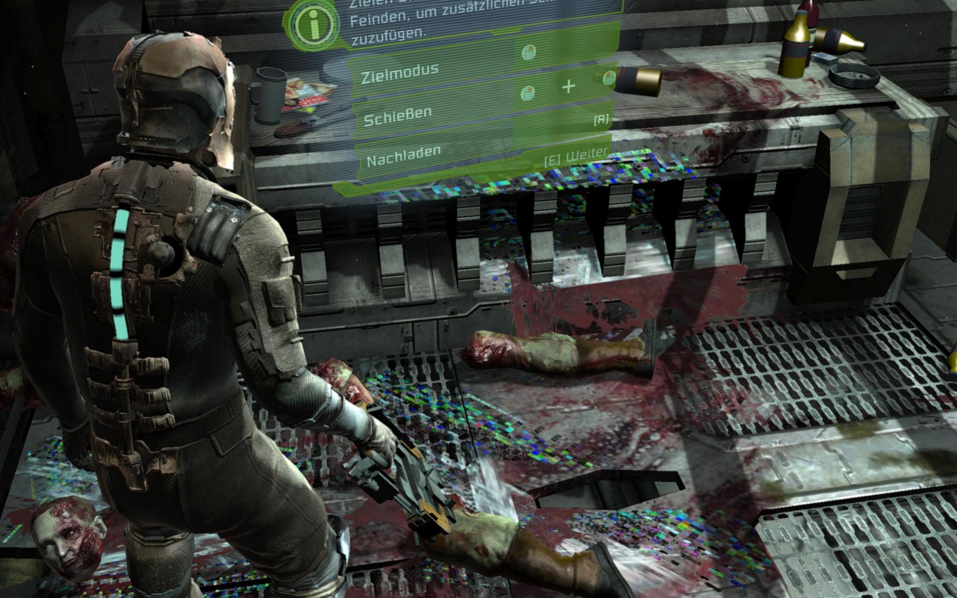

so weiteres spiel mit diesen fps problem + bild fehler (siehe bild)
deadspace
Wird die Karte vielleicht wieder zu warm? Wie hoch gehen die Temperaturen? Hatte die letzte Grafikkarte auch schon diese Probleme?
Die Grafikfehler könnten auf Überhitzung / Defekt hindeuten.
was GTA IV angeht, das erkennt Deine GraKa nicht.
Starte die LaunchGTAIV.exe mit dem Parameter -norestrictions.
"D:\Games\GTA IV\Grand Theft Auto IV\LaunchGTAIV.exe" -norestrictions
Einfach eine Verknüpfung erstellen und bei Ziel hinten -norestrictions anhängen.
Dann ist zumindest bei GTAIV alles gut.

ja das hab ich auch gerade per google gefunden :) läuft auch fps sind für gta verhältnisse recht gut zwar keine verbesserung zur alten xfx 5850 aber das liegt ja er am spiel
also laut ccc und speedfan geht die karte nicht über 77 grad unter voll last
fps geht ja schon von sekunde 1 so runter bzw geht erst garnicht hoch
mit der erste karte die geliefert wurde konnte ich danach garnicht schauen weil die nach spätestens 1 ner minute eh abgeschaltet hatt man konnte sie danach auch paar minuten lang ncith anfassen so heiß wa die
die neue hingegen kann ma nauch unter volllast anfassne und sie ist nichtmal warm also ich würd jetzt mal auf gefühlt 35 grad tippen also echt ein unterschied!
