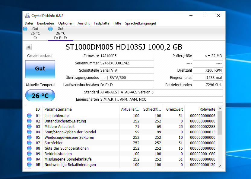

Hast du die Spiele auf der HDD? Wenn ja, welche ist es und wie ist der Zustand? (CrystalDiskInfo)

Installier mal CrystalDiskInfo und check die HDD....!
Bzw. poste einen Screenshot
gemacht das ergebnis war "gut" also alles in Ordnung soweit ich das beurteilen kann
und um welche HDD handelt es sich? Wie viele Umdrehungen/ Min. ?
(Installier das Spiel halt mal auf der SSD und teste)
mehr kann ich da nicht sagen sorry xD ich verusuchs gleich mal danke aber das BIOS update würde cih gerne auch noch machen wenn ich mal in Erfahrung bringen kann wie das geht ^^
Ich würde wetten, dass kommt von der mechanischen HDD. Klemme diese mal ab, sofern nicht gerade deine Spiele darauf sind.
