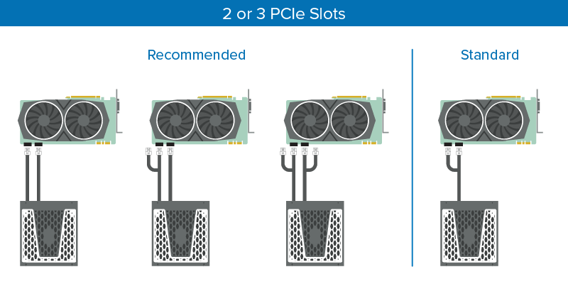

BeQuiet Power 11 (750 Watt)
Es empfiehlt sich die Karte mit zwei separaten Kabel mit dem Netzteil zu verbinden für die Stromversorgung.
Hierfür die empfohlenen beiden Anschlüsse am Netzteil verwenden.
Recommended/Empfohlen
