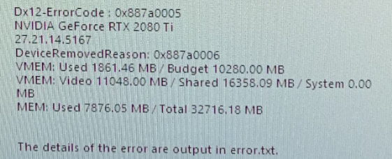

Der Interessante Teil dürfte der hier sein: Anhang anzeigen 947306
Device Removed, 0x887a0005 und 0x887a0006 sollten deine Ansätze sein. Ich tippe auch eher auf ein Treiberproblem. Evtl ausgelöst durch automatische Treiberupdates. Kann passieren.
Wennn ich die Fehlermeldung richtig lese (was zugegebenermaßen fraglich ist), ist der VRAM vollgelaufen und das System musste selbigen auslagern, in dem Moment ging es vor die Hunde.

Firestrike runterladen, Cinebench runterladen und mal laufen lassen.

Alternativ mit DDU mal Graka-Treiber runter und frisch installieren.
Alternativ Windows komplett frisch aufsetzen.
Ungünstige Alternative: GraKa defekt (was wir nicht hoffen wollen).

Es lief alles gut, bis ich die Grafikeinstellungen auf maximal eingestellt habe. So wie immer halt... Danach kam der Absturz! Eine Idee?
wenn das spiel ohne max details läuft
und mit max details den fehler auswirft
ist doch klar was zu tun ist?

Firestrike lässt er mich nicht testen. er bricht ab, sobald die Sequenz geladen ist. Als ob er die Tests einfach überspringt...
Das sieht für mich nach einen Defekt der Grafikkarte aus.
Ergo, Windows frisch machen, alle Updates, nur Chipsatz und Grafikkarte vom Hersteller und dann mit einem Game versuchen. Wenn es dann auch Probleme gibt --> Hardwaredefekt
=> Graka in einen anderen Rechner einbauen, RAM nur einen Riegel, ...
Alles was man machen kann probieren um den Übeltäter sicher zu identifizieren.
