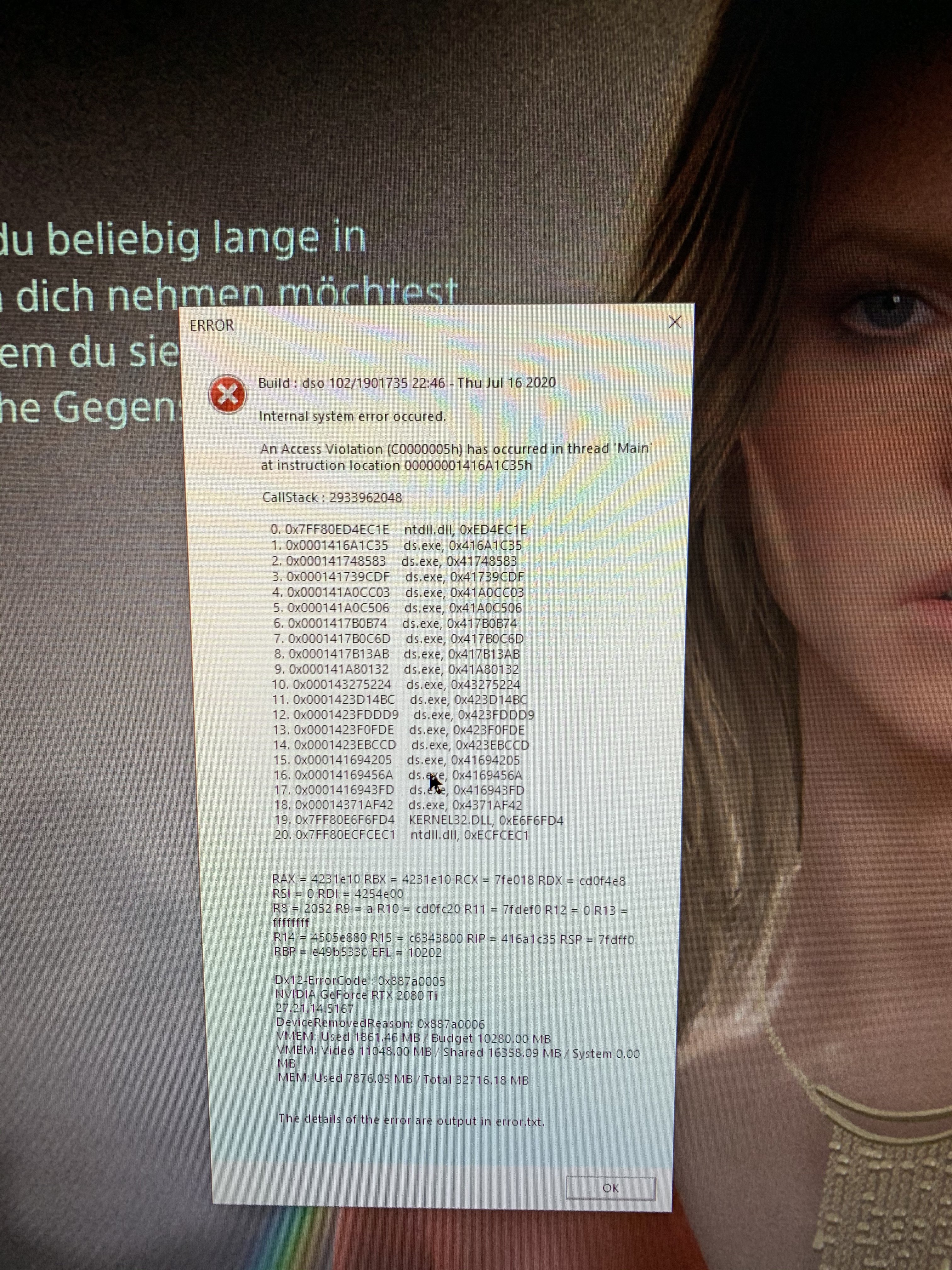

Beim Start eines Spiels kam zuerst eine Fehlermeldung, dass ich den Game Client reparieren soll und auch, dass die Systemresourcen nicht ausreichen.. kann ich mir aber schlecht vorstellen!
nun kam bei Death Stranding folgende Fehlermeldung:
kann mir vielleicht jemand helfen?

Grafikkartentreiber mal neu installiert? Scheint ja irgendwie mit der Grafikkarte zusammen zu hängen laut Fehlermeldung.

fehlermeldung kommt nicht vom windows wie es scheint. zumindest noch nie gesehen das windows sowas ausgibt.
ich persönlich würde einach den rechner komplett neu aufsetzen (nicht zurücksetzen)
scheint wohl an dieser datei zu liegen dbghelp.dll wenn du einen kennst bei dem es läüft kann er sie dir schicken
Steht denn noch was in der Error.txt (ganz unten auf der Fehlermeldung zu sehen)

@mennyy das ist ein Debughelper und eher nicht das Problem. SFC hilft da auch eher nicht.

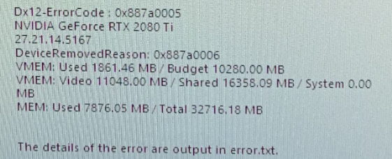

Der Interessante Teil dürfte der hier sein:
Device Removed, 0x887a0005 und 0x887a0006 sollten deine Ansätze sein. Ich tippe auch eher auf ein Treiberproblem. Evtl ausgelöst durch automatische Treiberupdates. Kann passieren.
Wennn ich die Fehlermeldung richtig lese (was zugegebenermaßen fraglich ist), ist der VRAM vollgelaufen und das System musste selbigen auslagern, in dem Moment ging es vor die Hunde.
