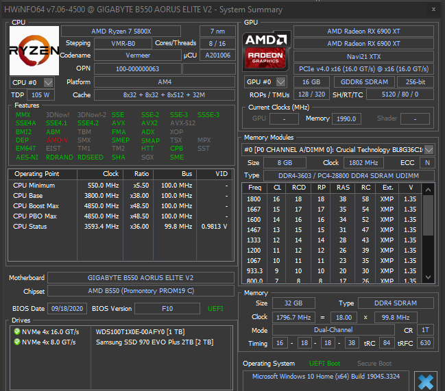

Auch wenn der TE hier vlt. nicht mehr reinschaut, ich stelle mal eine neue Theorie zur Diskussion:
Es könnte die CMOS Batterie geschwächelt haben und/oder wegen dem Stromausfall bzw. wegen dem ganzen an/aus-Schalten die BIOS Einstellungen resettet/verstellt sein.
Dass der PC manchmal nicht bootet klingt z.b. nach resetteten RAM Profilen, so dass das Bios das RAM Training nicht erfolgreich abschließen kann. Auch standardmäßiges OC vom BIOS aus könnte ein Problem sein, so dass seine Speicher oder CPU mit falschen Einstellungen nicht booten wollen.
Möglicherweise wurde abseits des Multiplikators übertaktet? Also über den BUS Takt? Dabei reicht oft schon eine minimale Änderung aus um viele Komponenten im PC fehleranfällig zu machen. Ein Freund von mir hat seinen PC soweit übertaktet, dass der PC nicht mehr über den Befehl "Herunterfahren" ausgeschaltet werden konnte. Das System fuhr soweit herunter aber ging nie komplett aus, so dass alle Lüfter, Lichter etc. eingeschaltet blieben und nur das Halten des Power-Buttons (5sek.) den PC endgültig ausgemacht hat.
