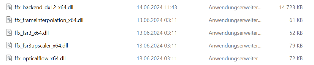

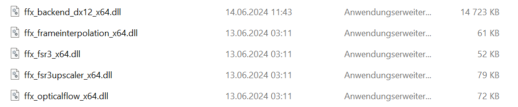

mögliche "Indizien" die auf die Implementierung von "FSR 3.1" hindeuten, aber kein Beleg dafür sind:
  • wenn Entwickler/Publisher nun seit Juli plötzlich von "FidelityFX" statt "FSR" in updates/patch notes sprechen
  • wenn eine oder mehrere der folgenden Dateien im Installations-Ordner vorhanden sind:
amd_fidelityfx_dx12.dll
oder etwa folgende (afaik ist das aber bisher nur bei Ghost of Tsushima so gewesen):

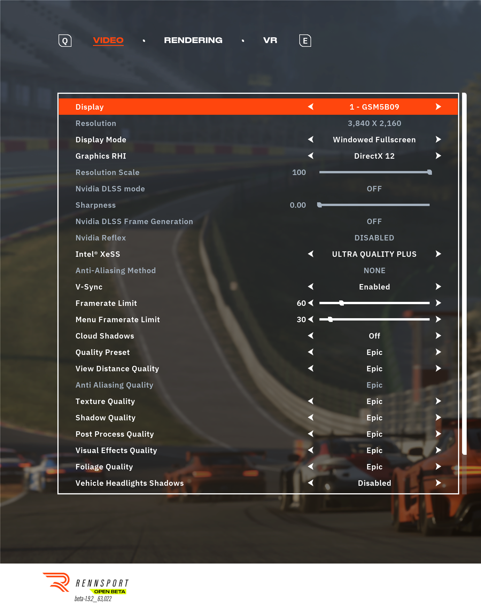

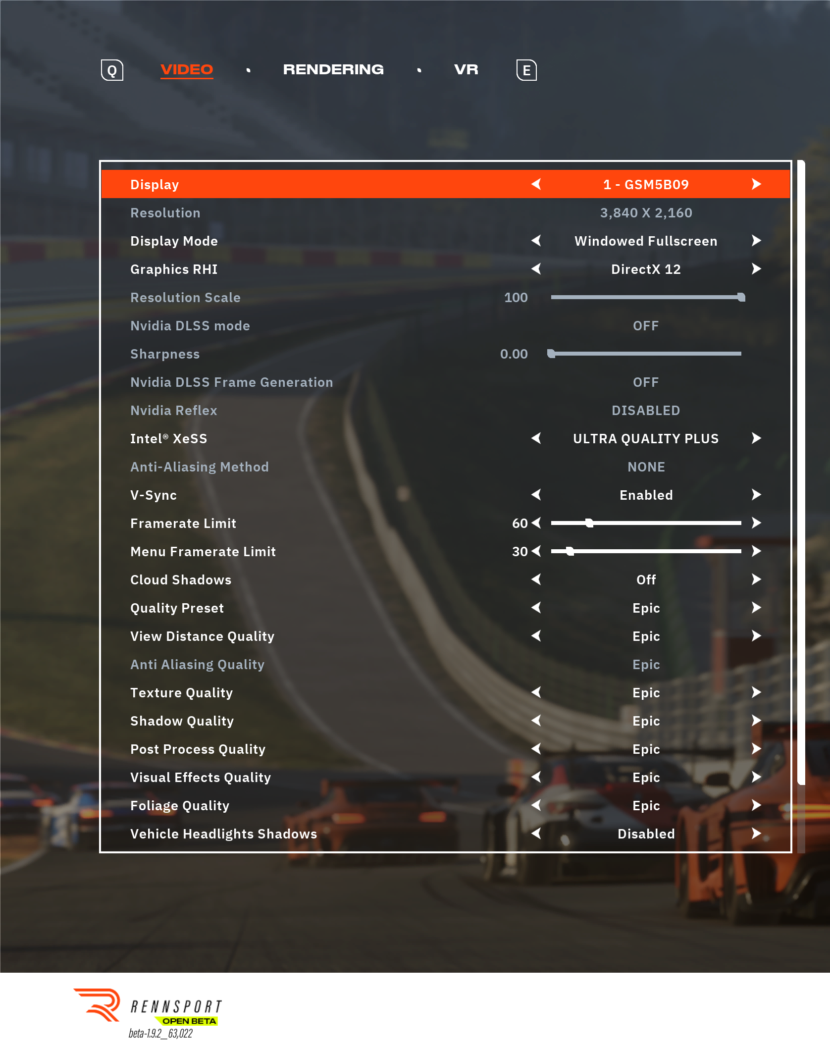

kennt noch jemand Spiele mit FSR / XeSS / DLSS die dort noch NICHT gelistet sind ?
solch ein aktuelles Beispiel wäre gerade der kommende Titel Rennsport:
(open beta, UE "5.3.2?" TSR, XeSS, DLSS, NV FG/Reflex Ja, FSR Nein)
dieser Titel findet sich NICHT auf steamdb da dort noch nicht erschienen (noch epic exlusive)
und auch noch NICHT bei PCGamingWiki, weil es noch keiner manuell eingetragen bzw nachgewiesen/überprüft hatte:
soweit auf den ersten (oder zweiten) Blick erkennbar,
liefert XeSS (1.3 via DP4a auf RX7800XT)
bei mir ungewohnt viel Moire sowie pixel-flimmern auf Zäunen,
also passiert eigentlich genau das, was mit 1.3 besser geworden sein soll,
bzw ist es vielleicht fast schon typisch für manche UE5 Versionen bzw wenn bestimmte features davon zum Einsatz kommen,
wo XeSS dann visuell schlechter abschneidet als sonst gewohnt..
vielleicht wurde in der Spiele Beta aber XeSS auch noch nicht richtig optimiert / schlecht implementiert, über irgendwelche unangepassten UE5 XeSS Plugin Standard-Variablen...
werde nachher nochmal kurz manuell die v 1.3.1 nehmen und sehen ob sich was verändert...
TSR wirkt da jedenfalls iwie etwas ruhiger..
DLSS kann ich nicht testen, da keine Nvidia GPU vorhanden.
für FSR seh ich keine Option ingame, das ganze ist noch Open Beta, aber halt dennoch UE5.x,
also vielleicht klappt es ebenfalls über solche wie von @thermalpaste für ARK erwähnten, versteckte engine.ini Variablen?
