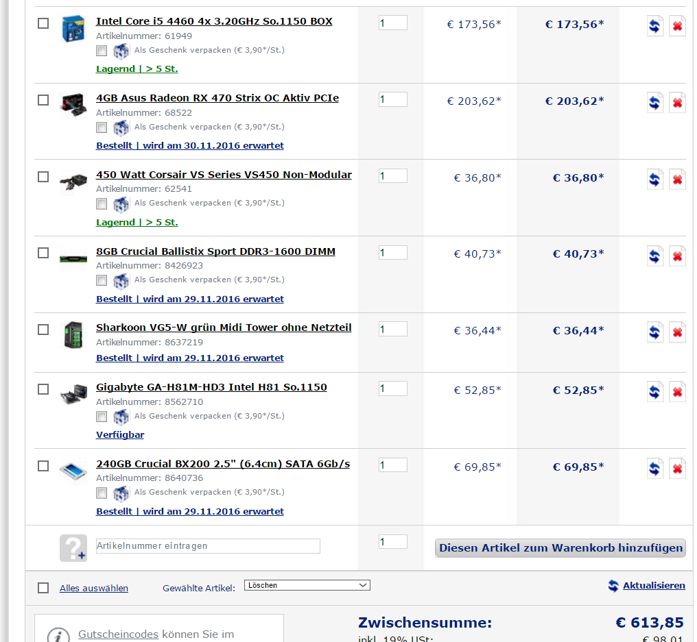

Hey Leute,
für den Sohn einer Arbeitskollegin stelle ich gerade einen PC zusammen.
Er ist 12 Jahre alt und will damit "ARK survival evolved" spielen.
Dies sollte er dann auch mit höchsten Settings auf einen Full-HD Monitor machen können.
Was ich mir jetzt gedacht habe ist ein ordentliches Grundgerüst zu schaffen, welches dann ein paar Jahre hält.
Meine Idee hinter der Konfig ist, einen i5 zu nehmen, dann muss man nur in ein paar Jahren eine neue Graka aufrüsten.
Oder meint Ihr das das alles ein wenig übertrieben ist?
Man könnte wohl noch auf einen i3 abändern um den Preis zu drücken.
Wollte nicht mehr als 600€ einplanen.
Grüße, stiernacken

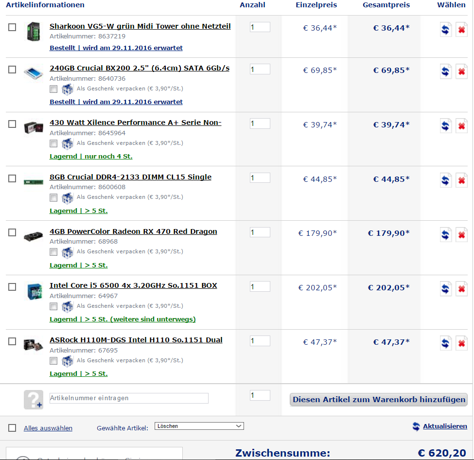

Das mit dem i5 sehe ich ähnlich. Würde aber auf skylake und ddr4 setzen. ist nicht wirklich teurer. netzteil und ssd geht besser. in summe nicht sooo schlecht. kann man aber fast überall noch nachbesser. rx470 4gb ist p/l mäßig super. würde ich auch so machen.

ich würde den 6500 nehmen. der hat beträchtlich mehr takt zu einem überschaubaren aufpreis. wie du an meinem vorschlag siehst, geht sich das ja auch so aus.
die powercolor ist wahrscheinlich schon lauter unter last. aber sicher noch im erträglichen rahmen. mit der neuen generation sind ja die karten viel leicht zu kühlen. kein vergleich zu den 7xxx oder 2xx amd-gpus. unter windows sind sie sowieso leise oder lautlos. und sonst ist da kein unterschied. ich glaub wenn man sparen will, passt die. die geräusch empfindlichkeit kommt ja sowieso erst im alter. vorher ist man froh dass man zocken kann ;)
board geht das genauso:
http://geizhals.de/asrock-h110m-dgs-90-mxb0s0-a0uayz-a1352431.html?hloc=de

Wenns unbedingt das Xilence sein muss, dann nimm wenigstens die 530W Version, allein schon falls da mal was Richtung Grafikkarte gemacht werden soll.
RAM nimm bitte 2400er oder höher. Du verschenkst Performance ohne Grund, der ist schneller könnte sogar günstiger sein, aber zumindest im selben Preisbereich liegen.
naja also die H boards können sowieso nicht mehr als 2133 DDR4. aber wenn es schnelleren ums gleiche geld gibt warum nicht. steigt der wiederverkaufswert, bzw ist man besser aufgestellt wenn er mal in eine neueres system kommen soll.
Der Memorycontroller in der CPU unterstützt 2133MHz, mehr bringt hier nicht wirklich viel, zumal der RAM teuerer wird, wenn der Takt steigt. Musst man im Shop schauen wo man letzten Endes bestellt, was da aktuell am günstigsten ist. Kaufen man im Prinzip jeden ohne Gartenzaun.

Ram kostet nur 2€ mehr, also abgeändert.
