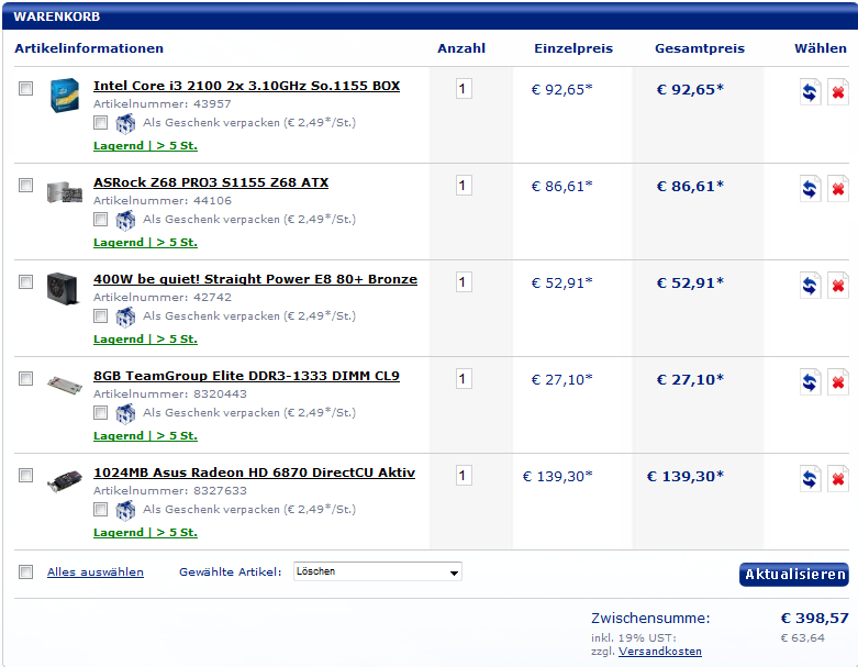

Ich habe mir mal ein System für mein Freund mit einem i3 zusammengestellt.
Passt alles so zusammen?
Auf einen andren CPU kühler muss man wohl verzichten der Boxed Kühler sollte locker reichen.
Von mir keine Einwände :)
Jap, den Kühler kannst du weglassen.

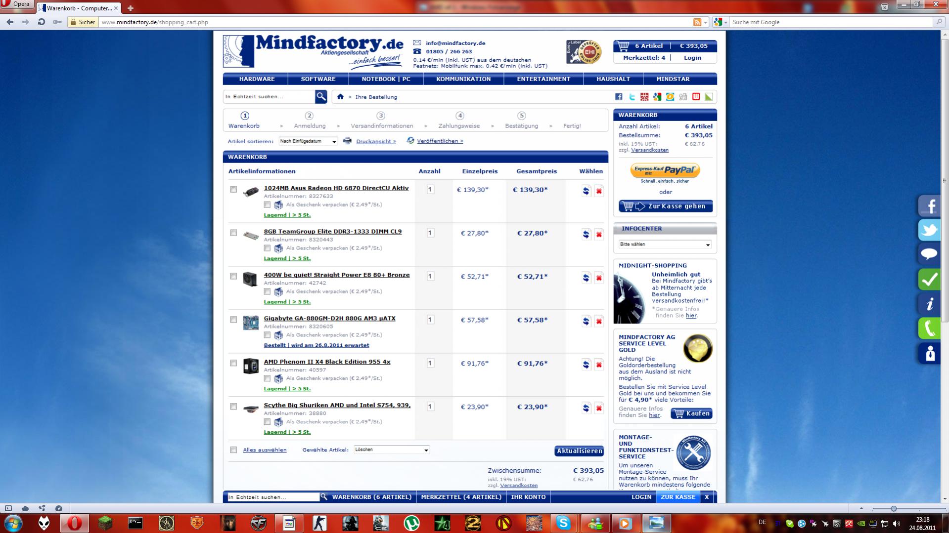

Das wäre eine durchaus gute Konfiguration, aber muss das sein? Läuft auf dem alten Mainboard nicht auch ein 955BE? Dann könntest du Mainboard und RAM schonmal einsparen sodass es nur 300€ kostet , oder du könntest die Grafikkarte weiter aufstocken.
Er hat ein MSI K9N Neo v2. Ich habe geguckt aber keine Liste gefunden wo steht welche CPU's unterstützt werden.
Also auf Geizhals ist das unter AM2 und nicht AM2+
Also wird das nix mit der weiter nutzung des Mainboards.
